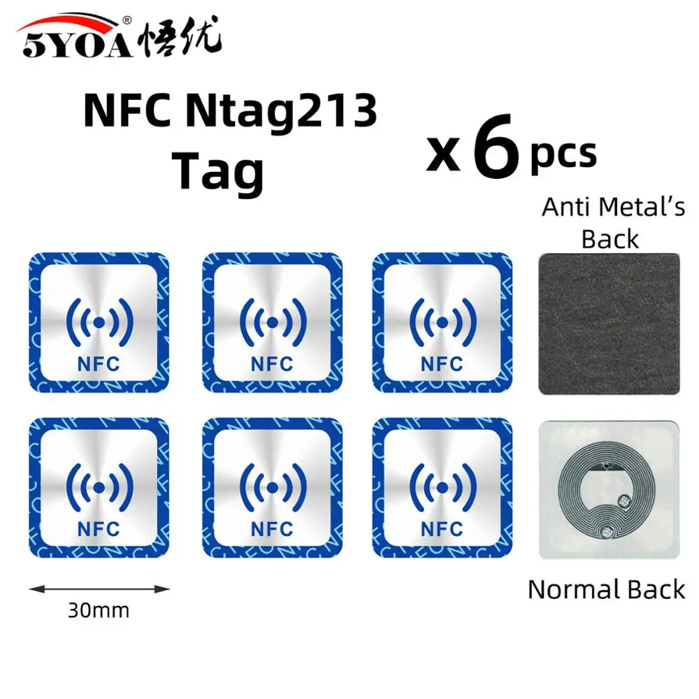

Das wäre super, wenn es mit dem Add-on von Felix funktionieren würde.
Die Sticker kosten ja wirklich nur ein Bruchteil im Vergleich zu denen Classic oben.

Gekauft hatte ich diese Sticker: " NFC Sticker NXP NTAG 215", ob die jetzt wirklich “baugleich” zu den Ultralights sind, wer ja vielleicht hier jemand im Forum. Könnte einer der Gründe sein.
