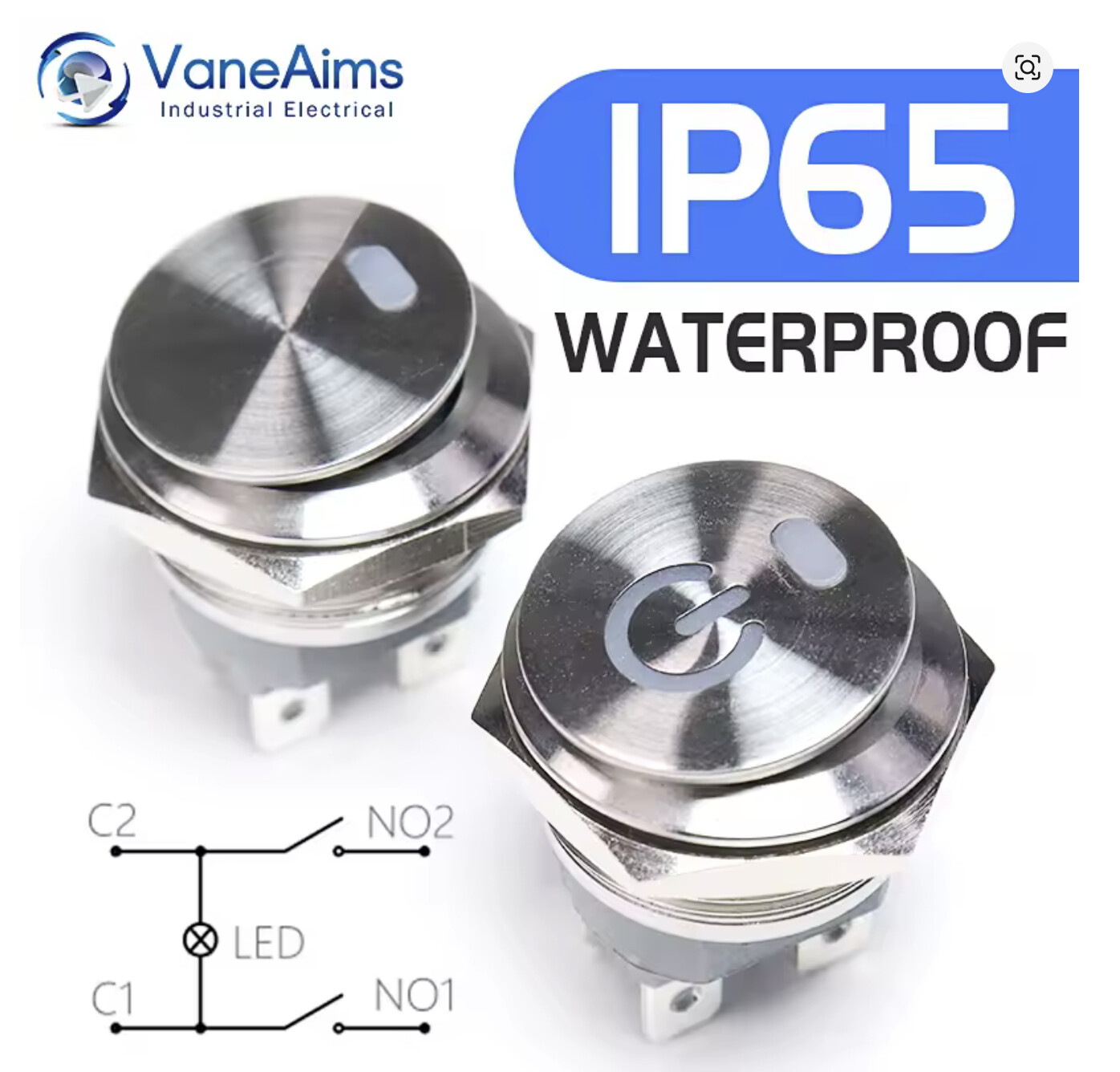

Bei mir reicht alleine dieser Schalter mit LED Beleuchtung um die Powerbank “wach” zu halten. Auf die Laufzeit sollte das keinen grossen Einfluss haben.
