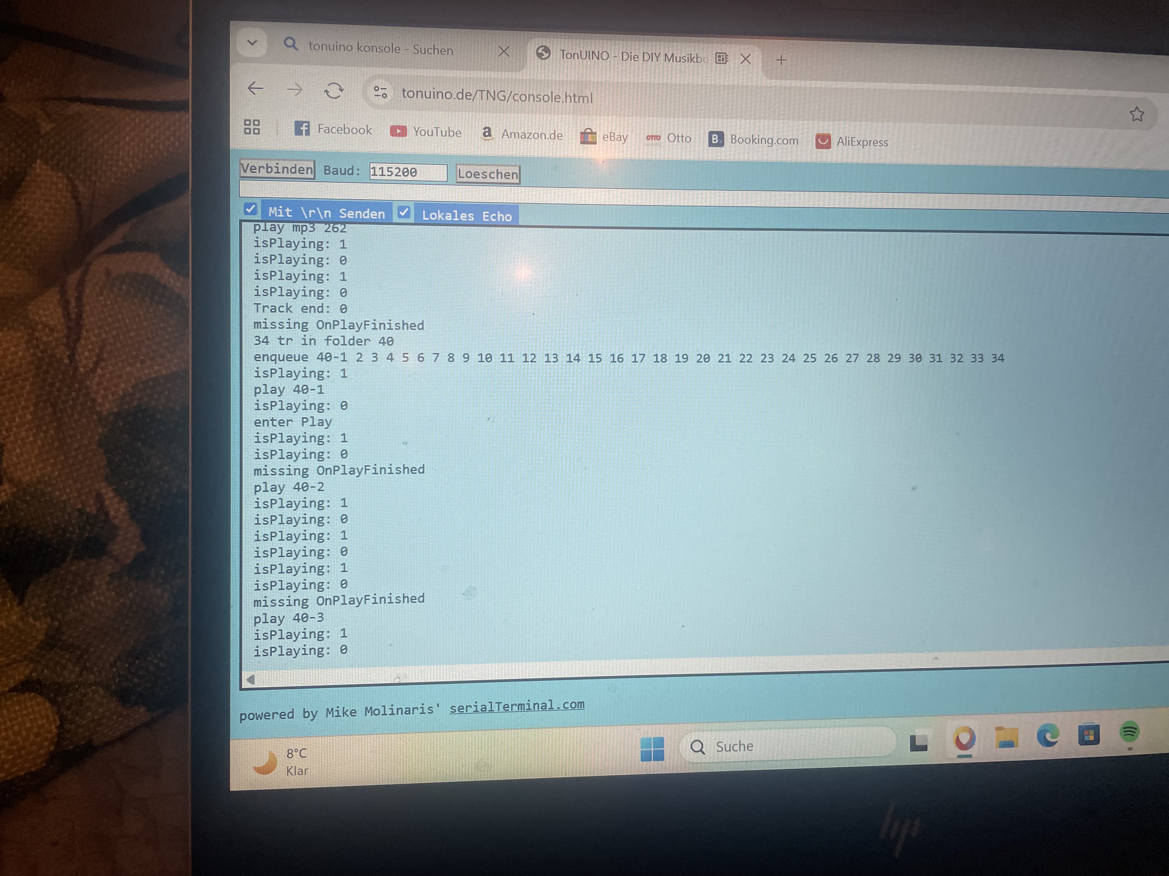

Unsere TonUINO lief 1 Jahr problemlos aber momentan spinnt sie sehr. Sie spielt das Lied nicht vollständig ab sondern bricht ab oder zappt weiter, wird teilweise plötzlich sehr laut. Hab einmal reset gedrückt aber es ändert nichts. An der Stromversorgung kann es nicht liegen, mit Laptop hab ich dasselbe Problem. Habe es einmal an die Konsole geschlossen und sende den Bericht hier rein. Für Hilfe wäre ich sehr dankbar.

Missing OnPlayFinished lässt allgemein auf ein Timing-Problem mit dem DF-Player oder der SD-Karte schließen.
