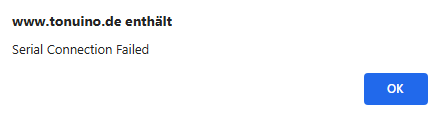

Wenn ich den ESP32 an die console angeschlossen habe und ich verbinden will erhalte ich die Meldung
warum das

Schau unter “Verbindung Arduino ↔ PC kann nicht hergestellt werden”
Der ESP braucht eine kleine Weile, bis die USB-Schnittstelle bereit ist.

Egal an welchem USB Port ich den Arduino anschliesse heisst es im Gerätemanager immer Com4 das kann ja wohl nicht stimmen oder?
Danke Opa Dodo
Du hast gesehen, dass der Com Port bestätigt werden soll, indem bei geöffnetem Gerätemanager der Arduino wieder abgezogen wird. Dabei sollte der zuständige Com Port dann verschwinden.
Com 4 hingegen würde ich für einen Standardport des PCs halten, der mit dem Arduino nichts zu tun hat.
Du hast doch schon die Software aufgespielt, also schon eine Verbindung zum Arduino gehabt. Was ist jetzt anders???
Dir ist auch klar, dass es USB-Kabel gibt, die reine Ladekabel sind und somit keinen Datenverkehr ermöglichen???

Was war denn nun die Ursache, dass Du keine Verbindung bekommen hast???
Würde uns schon interessieren, bevor wir im gleichen Thread zu einem völlig anderen Thema springen.

Die Meldung, dass keine Verbindung herzustellen war oder das “missing OnPlayFinished”?
Wenn das “missing OnPlayFinished” eine neue Meldung ist, hast Du ja nun eine Verbindung herstellen können und wir möchten nur wissen WIE bzw. an welchen Fehler es gelegen hat, dass keine Verbindung herstellbar war.
Denn nur mit einer gescheiten Rückmeldung kann unsere Erfahrung wachsen.
