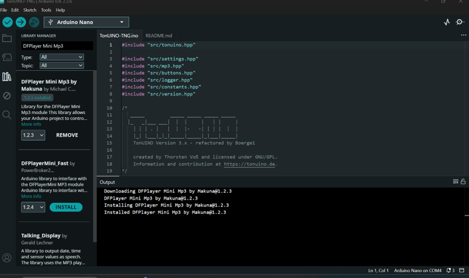

Ich habe die ZIP Datei heruntergeladen. Danach habe ich die aus der ZIP Datei extrahiert und dann die TonUINO-TNG aufgemacht. Den Ordner habe ich aus TonUINO-TNG-main in TonUINO-TNG umbenannt.
Danach habe ich die drei Libraries installiert.

Nach dem Upload standen folgende Fehler drauf:
In file included from C:\\Users\\Stefan\\Downloads\\TonUINO-TNG\\src\\tonuino.hpp:11:0,
from C:\\Users\\Stefan\\Downloads\\TonUINO-TNG\\TonUINO-TNG.ino:1:
C:\\Users\\Stefan\\Downloads\\TonUINO-TNG\\src\\mp3.hpp:273:26: error: ‚maxTracksInFolder‘ was not declared in this scope
typedef queue<uint8_t, maxTracksInFolder> track_queue;
C:\\Users\\Stefan\\Downloads\\TonUINO-TNG\\src\\mp3.hpp:273:43: error: template argument 2 is invalid
C:\\Users\\Stefan\\Downloads\\TonUINO-TNG\\src\\mp3.hpp: In member function ‚uint8_t Mp3::getCurrentTrack()‘:
C:\\Users\\Stefan\\Downloads\\TonUINO-TNG\\src\\mp3.hpp:234:50: error: request for member ‚get‘ in ‚((Mp3\*)this)->Mp3::q‘, which is of non-class type ‚Mp3::track_queue {aka int}‘
uint8_t getCurrentTrack() { return playing ? q.get(current_track) : 0; }
C:\\Users\\Stefan\\Downloads\\TonUINO-TNG\\src\\mp3.hpp: In member function ‚bool Mp3::isLastTrack()‘:
C:\\Users\\Stefan\\Downloads\\TonUINO-TNG\\src\\mp3.hpp:237:52: error: request for member ‚size‘ in ‚((Mp3\*)this)->Mp3::q‘, which is of non-class type ‚Mp3::track_queue {aka int}‘
bool isLastTrack() { return current_track+1 >= q.size(); }
exit status 1
Compilation error: ‚maxTracksInFolder‘ was not declared in this scope
Ich habe schon 5 Mal alles gelöscht und nochmal installiert. Über KI versucht, eine Lösung zu finden, aber ich komme einfach nicht weiter. Kann mir bitte einer helfen und sagen, wo meine Fehler ist?
Vielen lieben Dank!!!
Sarah

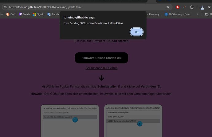

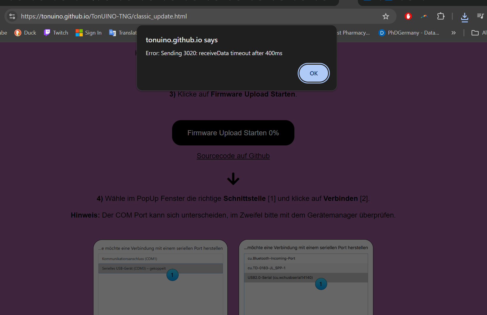

Und ich habe schon über classic upload versucht und diese Fehlermeldung kommt:

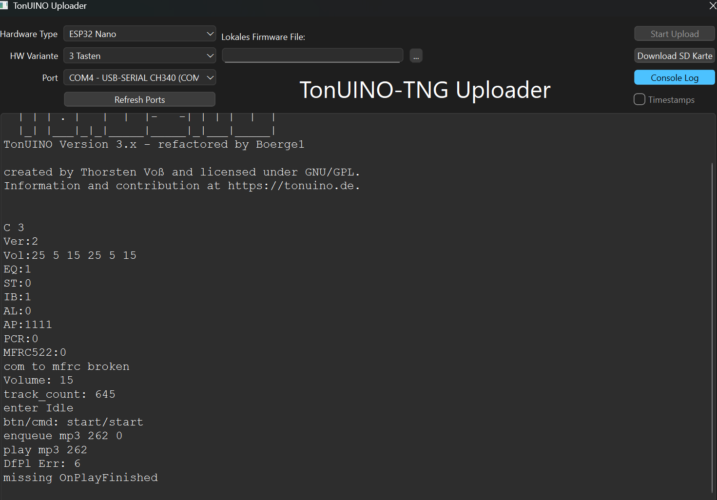

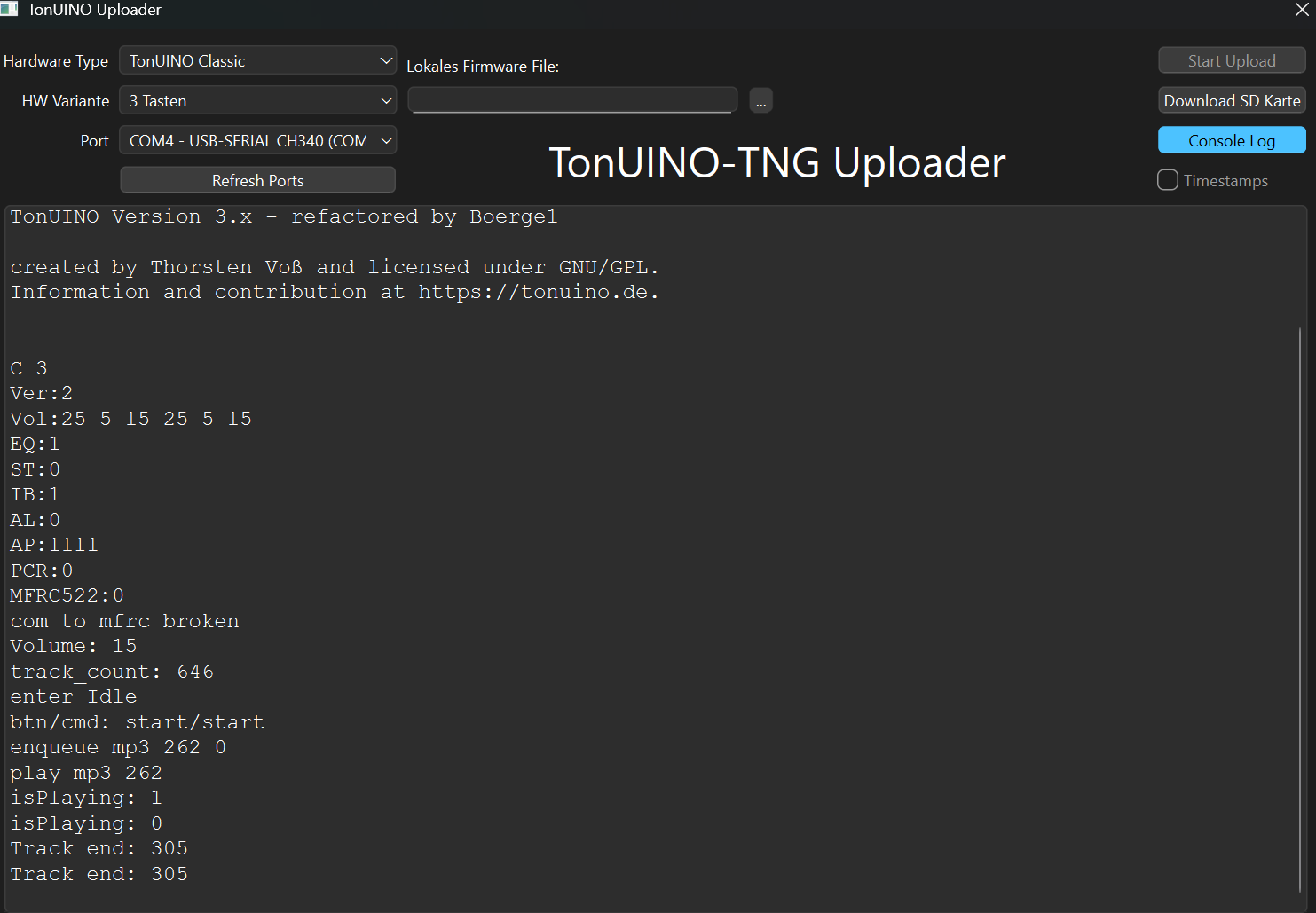

Ich habe die SD-Karte formatiert und die zwei Ordner heruntergeladen auf die Karte. Meinen Ordner habe ich mit 01 benannt und eine mp3 Datei drinnen 001. Dann habe ich versucht eine Karte auf den RFID zu legen und bespielen, aber passiert leider nichts. So sieht der TonUINO-TNG Uploader aus:
Könntest du dir vorstellen, was der Fehler jetzt sein kann?

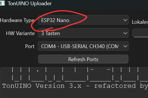

Du benutzt also einen ESP32 Nano?! Dann konnte es mit deinen Einstellungen in der IDE auch nicht funktionieren.
Das bedrutet leider nicht, das alles richtig funktioniert.

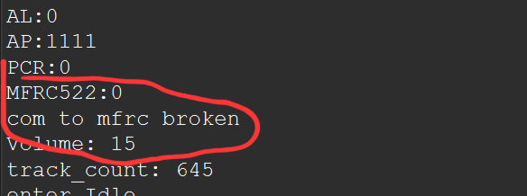

Da steht dass mit der Verbindung zum RFID etwas nicht stimmt.

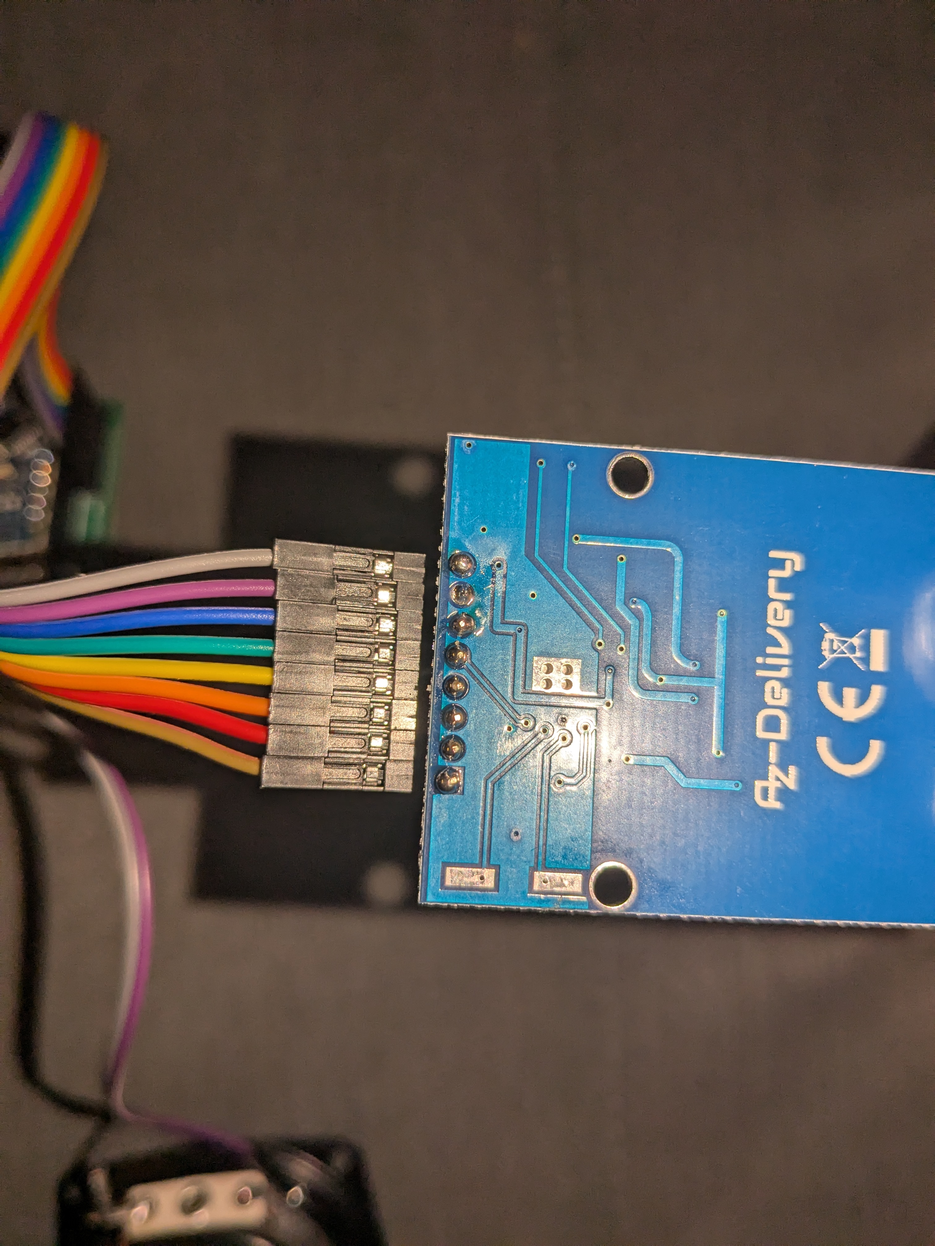

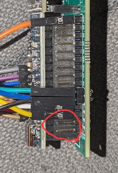

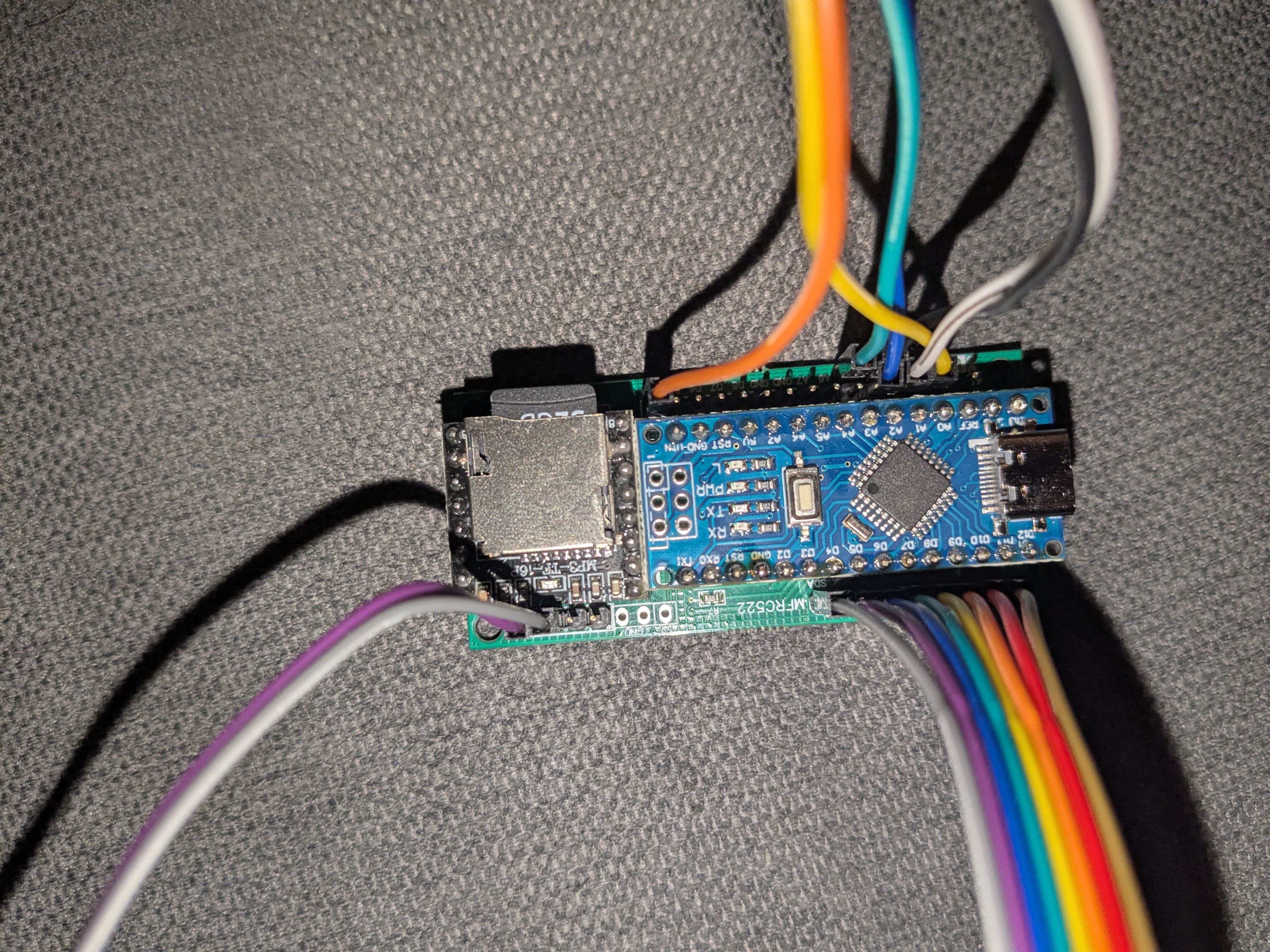

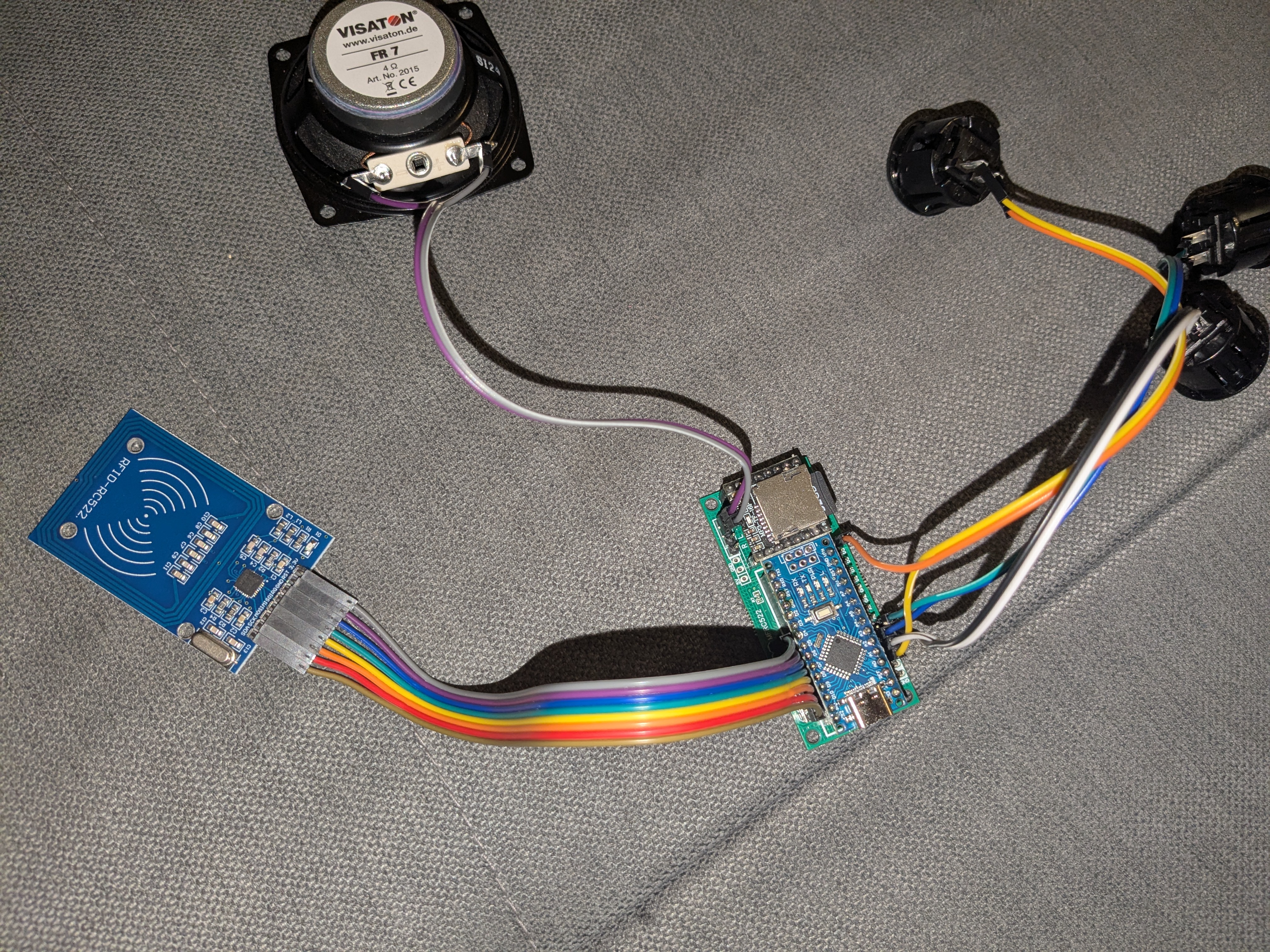

Kannst du mal Bilder von deinem Aufbau hier einstellen?!
Nein, sorry, ich benutze Tonuino Classic, das habe ich jetzt geändert.

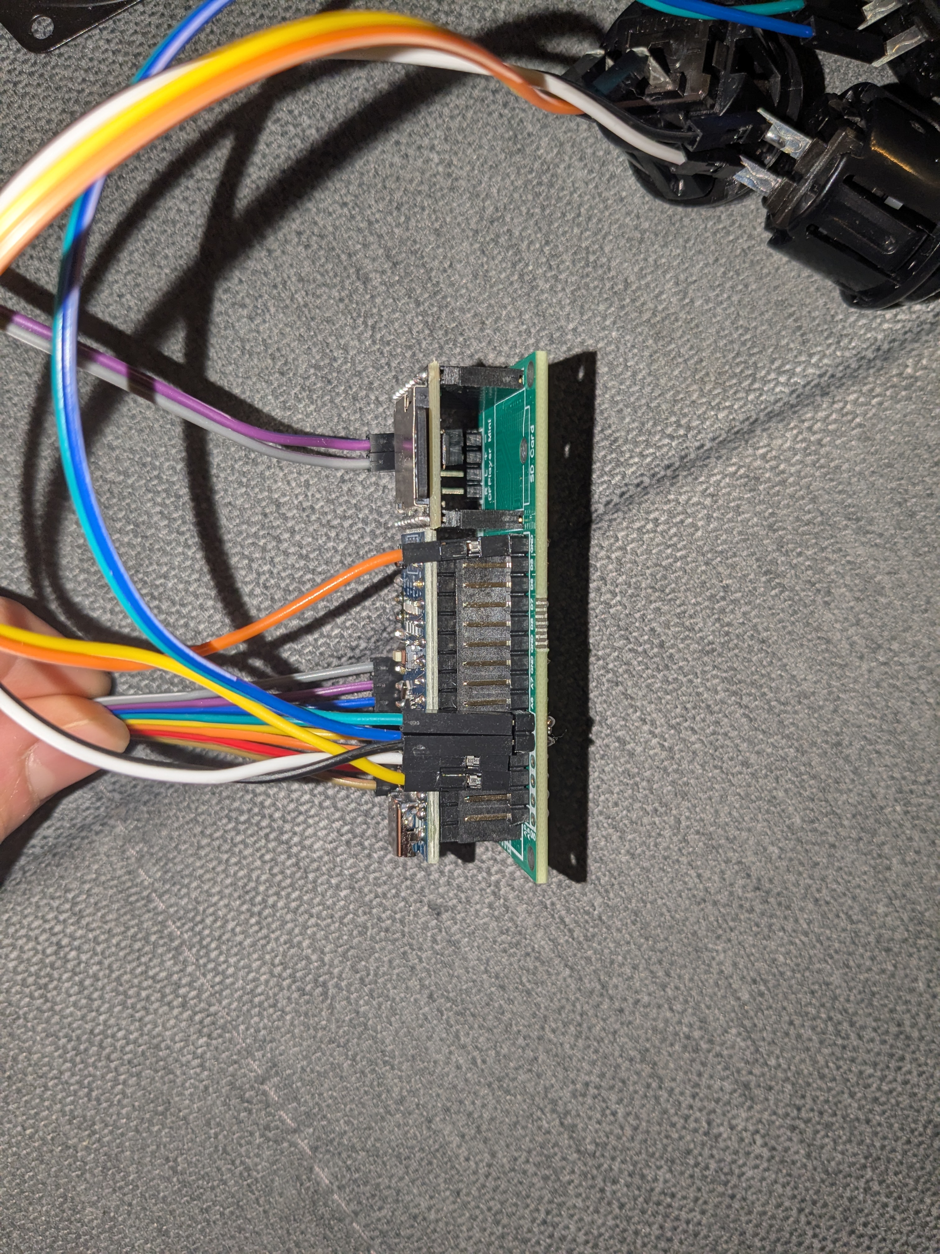

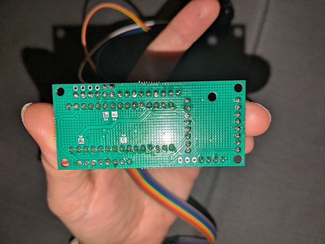

So sieht es gerade aus. Anbei die Fotos vom Aufbau:
Die Lösung: RFID war andersrum :sweat_smile: vielen Dank für deine Hilfe!
Eine Sache noch:
Gibt es einen Grund, warum du mit den Buttons nicht bei A0 (eig. Play/Pause) angefangen hast? Und hast du die Belegung in der Software geändert?
Hi! Nein, ich habe es auch beim Bespielen von den Karten gecheckt, dass etwas mit den Knöpfen nicht funktioniert :sweat_smile: Alles wunderbar geklappt, jetzt muss nur das Gehäuse fertig gedruckt werden :slight_smile:
