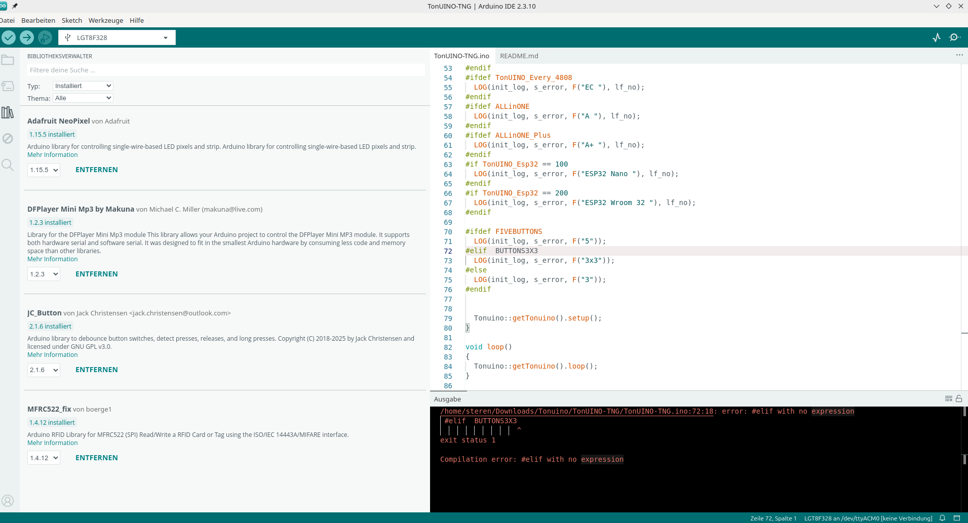

Mit den Einstellungen THREEBUTTONS und FIVEBUTTONS kann ich das Programm ohne Probleme kompilieren und auf die Aio flashen. Mit der Einstellung BUTTONS3X3 erhalte ich folgende Fehlermeldung:
/home/steren/Downloads/Tonuino/TonUINO-TNG/TonUINO-TNG.ino:72:18: error: #elif with no expression
 #elif  BUTTONS3X3
exit status 1
Compilation error: #elif with no expression
und in der IDE wird mir die Zeile 72 aus der Datei TonUINO-TNG.ino markiert.
70  #ifdef FIVEBUTTONS
71    LOG(init_log, s_error, F("5"));
72  #elif  BUTTONS3X3
73    LOG(init_log, s_error, F("3x3"));
74  #else
75    LOG(init_log, s_error, F("3"));
76  #endif
Hier im Forum habe ich schon geschaut, ob jemand dieses Problem auch schon hatte. Leider habe ich aber nichts dazu gefunden.
Hier ein Screenshot, mit den installierten Libraries.
Hat jemand eine Idee, was bei der Kompilierung für das 3x3 schief geht, während es mit 3-Button und 5-Button funktioniert?

In meiner aktuellen TonUINO.ino steht es so:
#ifdef FIVEBUTTONS
#elif defined(BUTTONS3X3)
#else
Die elif-Abfrage benötigt noch das zusätzliche „defined“
Danke für die Hilfe.
