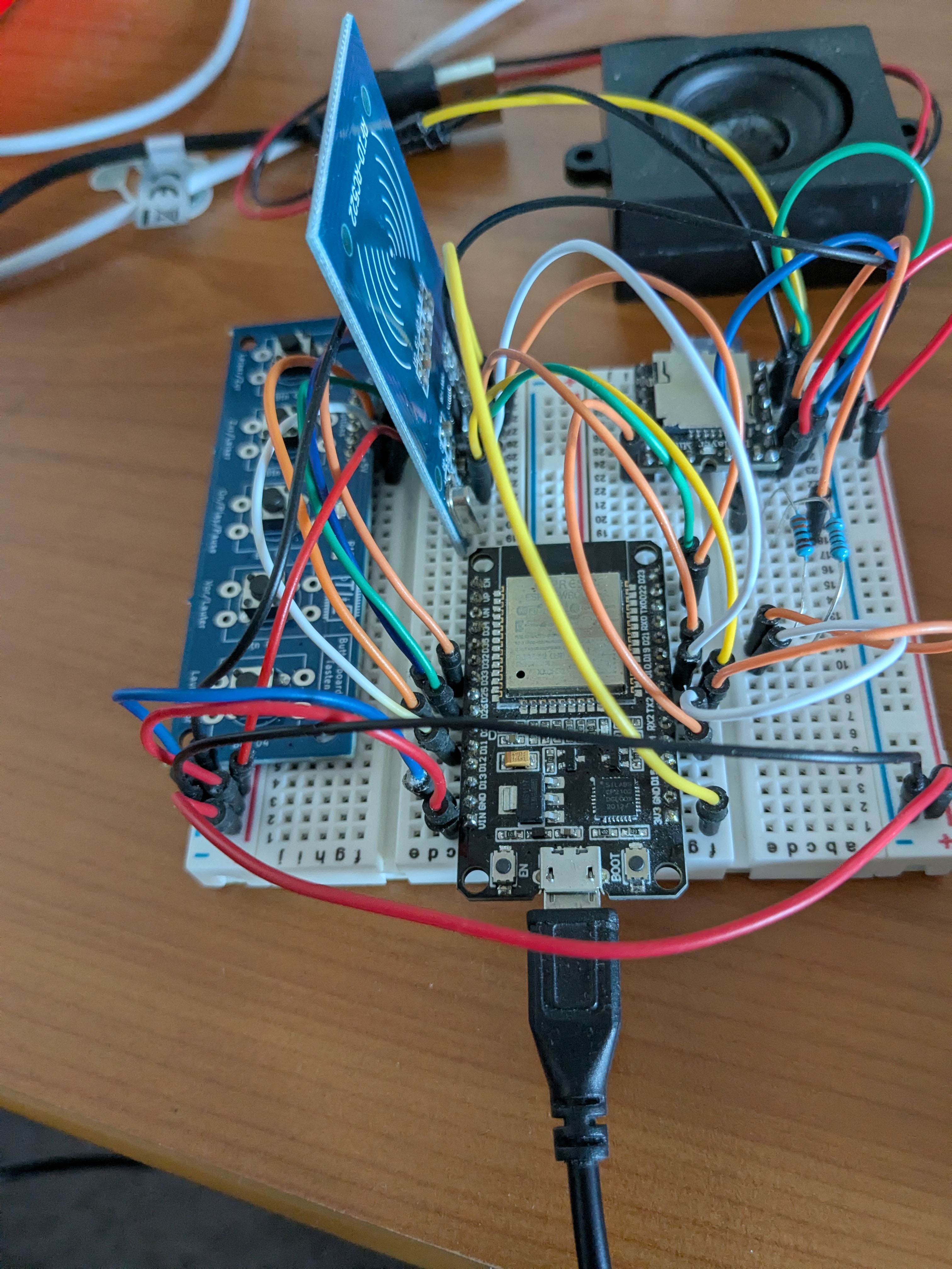

Ich hab es gestern Mal aufgebaut. Meine Hardware:
dfplayer mini Typ: MH2024K-16SS - MP3-TF-16P
ESP32-WROOM32
Leider erhalte ich immer die folgenden Fehlermeldungen und kein Ton aus dem Lautsprecher:
22:34:45.232 → Com to DFPlayer broken
22:35:21.375 → track_count: 0
22:35:22.333 → enter Idle
22:35:22.378 → btn/cmd: start/start
22:35:22.378 → enqueue mp3 262 0
22:35:22.378 → play mp3 262
22:35:36.757 → missing OnPlayFinished
Find ich schon darum komisch, weil er zuerst sagt keine Verbindung zum DFPlayer und dann aber einen Track count angibt. Ergibt irgendwie keinen Sinn für mich..
In der constants.hpp habe ich folgende Zeilen aktiviert:
#define DFMiniMp3_T_CHIP_MH2024K16SS
#define TonUINO_Esp32 200 // Esp32 Wroom 32
#define THREEBUTTONS
#define DFPlayerUsesHardwareSerial
In der tonuino.cpp musste ich folgendes anpassen:
#ifdef TonUINO_Esp32
esp_task_wdt_init(120, true); // increase the default wd timeout
//  // init webservice
webservice.init();
ersetzt durch
// Konfiguration für den ESP32 Watchdog (kompatibel mit Core 3.x)
esp_task_wdt_config_t twdt_config = {
.timeout_ms = 120 \* 1000,           // 120 Sekunden in Millisekunden
.idle_core_mask = (1 << 0),         // Überwachung von Core 0
.trigger_panic = true               // System-Reset auslösen bei Timeout
esp_task_wdt_init(&twdt_config);        // Initialisierung mit der neuen Struktur
// init webservice
webservice.init();
Verkabelt habe ich folgendermassen:
dfplayer GND auf esp32 GND
dfplayer VCC (5v) auf esp32 VIN (5V)
dfplayer RX auf esp32 tx2 gpio 17 (mit und ohne widerstand getestet)
dfplayer TX auf esp32 rx2 gpio 16 (mit und ohne widerstand getestet)
dfplayer BUSY auf esp32 gpio 4
dfplayer SPK_1 auf Lautsprecher +
dfplayer SPK_2 auf Lautsprecher -
rc522 RST auf esp32 gpio 22
rc522 SS (SDA) auf esp32 gpio 5
rc522 MOSI auf esp32 gpio 23
rc522 MISO auf esp32 gpio 19
rc522 SCK auf esp32 gpio 18
rc522 GND auf esp32 GND
rc522 3.3V auf esp32 3.3V
buttons (pause) auf esp32 gpio 33 und auf GND
buttons (up) auf esp32 gpio 25 und auf GND
buttons (down) auf esp32 gpio 26 und auf GND
Vielleicht kannst du mir ja weiterhelfen?
Vielen Dank und schönes Wochenende

Was kann das sein ? :sweat_smile:
Da stimmt irgendwas nicht mit dem DFPlayer. Die Kommunikation bleibt irgendwie hängen und dann gehen auch die Buttons nicht mehr.
Kannst du mal ein vollständiges Log vom Starten schicken?

Edit: Bitte überprüfe mal die Busy Leitung vom DFPlayer nach GPIO4.
Das vollständige Log vom starten bis einmal Karte auflegen, “Oh, eine neue Karte” und Karte wegnehmen. Danach geht wieder nichts mehr.

Ich habe die Verbindung Busy → GPIO4 geprüft und noch einen zweiten jumper gesteckt um sicherzugehen. Hat aber nichts gebracht. Ausserdem hab ich nochmal 1kOhm zwischen DFPlayer RX und ESP32 TX gesteckt, hat aber auch keine Veränderung gebracht.:sweat_smile:
Auf Grund des Logs bin ich mir ziemlich sicher, dass es Probleme auf der Busy Leitung gibt. Schau dir doch mal den DFPlayer genauer an. Vielleicht ist der schlampig gelötet und da ist ein Kurzschluss. Den richtigen Pin hast du genommen?
Ich werde heute Abend mal den DFPlayer austauschen.
Melde mich wieder..
Ich hatte noch zwei weitere identische DFPlayer zuhause.
Habe alle nacheinander getestet.
Mit den anderen beiden hatte ich wieder COM to DFPlayer broken…
Hab dann auch mal auf Softwareserial umgestellt zum testen.

Habe dann wieder den ersten DFPlayer angeschlossen.Nach wie vor SoftwareSerial.Wieder gleich weit wie zuvor. Kein Com to DFPlayer broken aber dafür wieder kein abspielen der tracks und nach Card Ins / Rem reagiert nichts mehr. (Ausser wenn ich via Webinterface auf Start klicke, wird er irgendwie wiederbelebt und ich kann im mit den Buttons wieder navigieren)Ausserdem habe ich gemerkt: Wenn ich per Webinterface den folder 01 mit meinen Tracks auswähle und play mache bspw im Albummodus, wird das korrekt aufgezeichnet und auch erkannt das 2 tracks vorhanden sind aber abgespielt wird wieder nichts und ich erhalte einen DfPl Err:6

Das gleiche aber auch wenn ich wieder auf HardwareSerial wechsle.
Das komische ist aber ja wirklich: wenn noch nie eine Karte aufgelegt wurde und ich via den Buttons ins admin Menu gehe, wird jede Audioausgabe vom Menu tiptop abgespielt.

Ja, aber das eigentliche Problem ist erstmal die kaputte Verbindung zwischen Busy und gpio4.
Es kommt nämlich am Anfang
und dann nicht mehr. Wenn irgendwas abgespielt wird, darf das erst kommen und wenn der Track zu Ende ist muss
isPlaying: 0
kommen. Wenn nicht, wartet die Software auf das Ende des Tracks und bleibt hängen.
Du musst das erst in Ordnung bringen, bevor du weitermachen kannst.
Der Busy Pin sollte im idle auf HIGH sein und wenn was abgespielt wird auf LOW. Anscheinend ist er ständig auf LOW (Kurzschluss?)

Ansonsten bestell ich mir halt noch andere DFPlayer. Hat per Zufall jemand grad einen Link zu mutmasslich funktionierenden DFPlayern? Am besten Amazon oder Ali..
Hallo @Boerge1
Ich bin nun zum Testen gekommen.
Im Tonuino Aufbau wo alles wie weiter Oben beschrieben verkabelt ist, ist sobald ich alles einschalte der BUSY Pin auf LOW (0.04V) Ausserdem leuchtet einfach die rote LED am DFPlayer konstant, was für mich ja eigentlich bedeutet es wird (oder sollte) etwas abgespielt werden, darum auch BUSY auf LOW.
Wenn ich dann den DFPlayer auf ein separates Breadboard stecke, nur GND und 5v anschliesse, einen speaker anschliesse und starte, leuchtet die rote LED am DFPlayer nicht (Idle) und ich messe am BUSY Pin 3.39V (HIGH). Sobald ich dann IO_1 mit GND kurzschliesse fängt die DFPlayer rote LED an zu leuchten und mein Track 001.mp3 aus dem Verzeichnis 01 fängt an zu spielen. BUSY Pin ist dann wieder auf LOW (0.04V).
Scheint für mich eigentlich als würde der DFPlayer einwandfrei funktionieren.
Aus irgendeinem Grund hat er aber im Tonuino Aufbau immer das Gefühl, dass permanent etwas läuft (oder versucht etwas abzuspielen?)…
Ergibt das für dich oder irgendwen Sinn?
Schönes Wochenende!
Wie verhält sich denn der DFPlayer, wenn du die rx/tx Verbindung und evtl. auch busy abklemst. Dann müsste er sich ja wie standalone verhalten?
Da tut der DF-Player, was er soll.
Wie Du getestet hast, wird der DF-Player über IO_1 an GND getriggert.
Das gleiche Verhalten natürlich über IO_2.
Möglich ist aber auch, den DF-Player über die Anschlüsse ADKEY1 oder ADKEY2 mit einer Widerstandsmatrix zu triggern.
An diesen Anschlüssen ist nur ein Widerstand von 200 kOhm nach GND notwendig, um den Player zu triggern.
Prüfe bitte Deinen Aufbau, ob an diesen Anschlüssen ein Kriechstrom entstehen könnte, der den Player triggert. Um diese Ursache mit Sicherheit auszuschließen, kannst Du die Anschlüsse (IO_1, IO_2, ADKEY1 und ADKEY2) auch auf + 5 V legen (vielleicht über 1 kOhm)
RX/TX scheinen mir OK, da ja im Admin Menü Ansagen abgespielt werden
