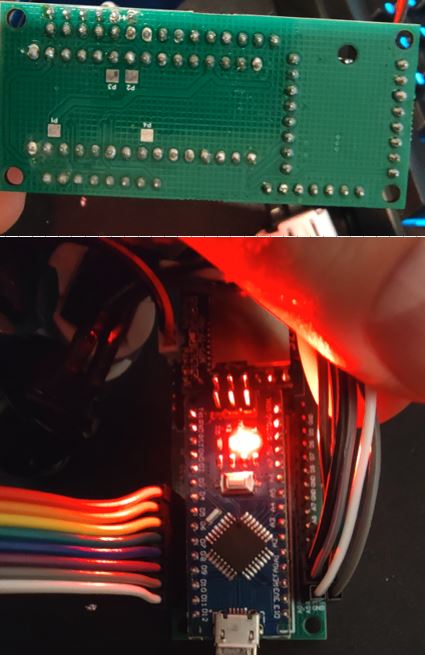

Hallo!
leider konnte ich in der FAQ und über die Suche zwar Hilfe finden aber mein Problem nicht beheben. Bitte um Hilfe, da ich langsam am verzweifeln bin.
Ich nutze die Tonuino Classic Platine. Aufgespielt mittels der Arduino Software. Ich habs dann mal über den online Upload versucht. Hier kommt bei mir aber der Fehler “Error: Sending 3020: receiveData timeout after 400ms”
Wenn ich starte kommt der “Kontroll-Beep”, wenn ich eine Karte anlege kommt; “…neue Karte, …drücke die Pausetaste um fortzufahren”. Es geht aber nicht weiter, bzw. die Buttons scheinen nichts zu bewirken.
LEDs am NANO: POW ist an L flackert.
Ich habe bereits versucht die Lötstellen nochmal nachzuarbeiten und die Platinte mit Isopropanol sauber gemacht. Verhalten vorher/nachher genau gleich. Selbst wenn ich versuche die Kontakte direkt beim Nano zu brücken (Drahtbrücke von z.B. A0 auf GND) passiert nichts. Ich vermute, dass ich irgendwas an der Software falsch gemacht habe?
Serieller Monitor:
Fe|~}~~vbl~
TonUINO Version 3.x - refactored by Boerge1
C 3
Ver:2
Vol:25 5 15 25 5 15
ST:0
AL:0
AP:1111
PCR:0
MFRC522:130
Volume: 15
track_count: 647
isPlaying: 0
Track end: 527
Track end: 527
Card Ins
CardData: 00 00 00 00 00 00 00 00 00
enqueue mp3 300 0
enter AdmNCard
play mp3 300
isPlaying: 0
Track end: 528
enter ChMode
enqueue mp3 310 0
play mp3 310
isPlaying: 0
Track end: 530
Card Rem

Mir scheint die Play/Pause Taste dauerhaft gedrückt. Hat ev. einen Kurzschluss.
Teste doch mal die anderen Buttons bevor Du eine Karte auflegst.
Werden die dann in der Konsole angezeigt?

Gerade nochmal getestet:
Gleiches Verhalten bei mir, wenn eine der Tasten dauerhaften Masseschluss hat.
Karten werden zwar erkannt, aber keine Reaktion / Anzeige in der Konsole bei Tastendruck
Danke für den Tip. Tatsächlich; wenn ich A1 u. A2 gedrückt halte kommt “admin-modus”.

Ich hatte meine Löstellen überprüft indem ich auf der Classic Platine den Widerstand der einzelnen Anschlusspunkte gemessen hatte (GND untereinander, A.. gegeneinander u. gegen GND) das passt.
Jetzt hab ich tatsächlich mal mit dem Nano drin gemessen. –> Durchgang zwischen A0 u. GND. Selbes Spiel am Nano, wenn ich den rausnehme. Hab an meinem 2. jungfräulichen Nano gemessen. Bei dem ist das auch so. Ist das normal oder haben tatsächlich beide einen “Treffer”?
Bei meinem Nano habe ich da keinen Durchgang.
Schau Dir die Lötstellen auf den Nanos sehr genau an. Professionell gelötet ist nicht unbedingt immer gut gelötet.
Wenn so gar nichts geht, kann man in der constants.hpp auch den Pin für die Pause -Taste ändern:
In Zeile 389 von
inline constexpr uint8_t   buttonPausePin  = A0;
ändern in:
inline constexpr uint8_t buttonPausePin = A3;
Dann müsstest Du die Pause Taste an A3 anschließen (hast ja „nur“ die 3-Tasten Version gebaut) und der TonUINO würde das Signal an A0 ignorieren.
Danke NoBI,
Funktioniert jetzt.
