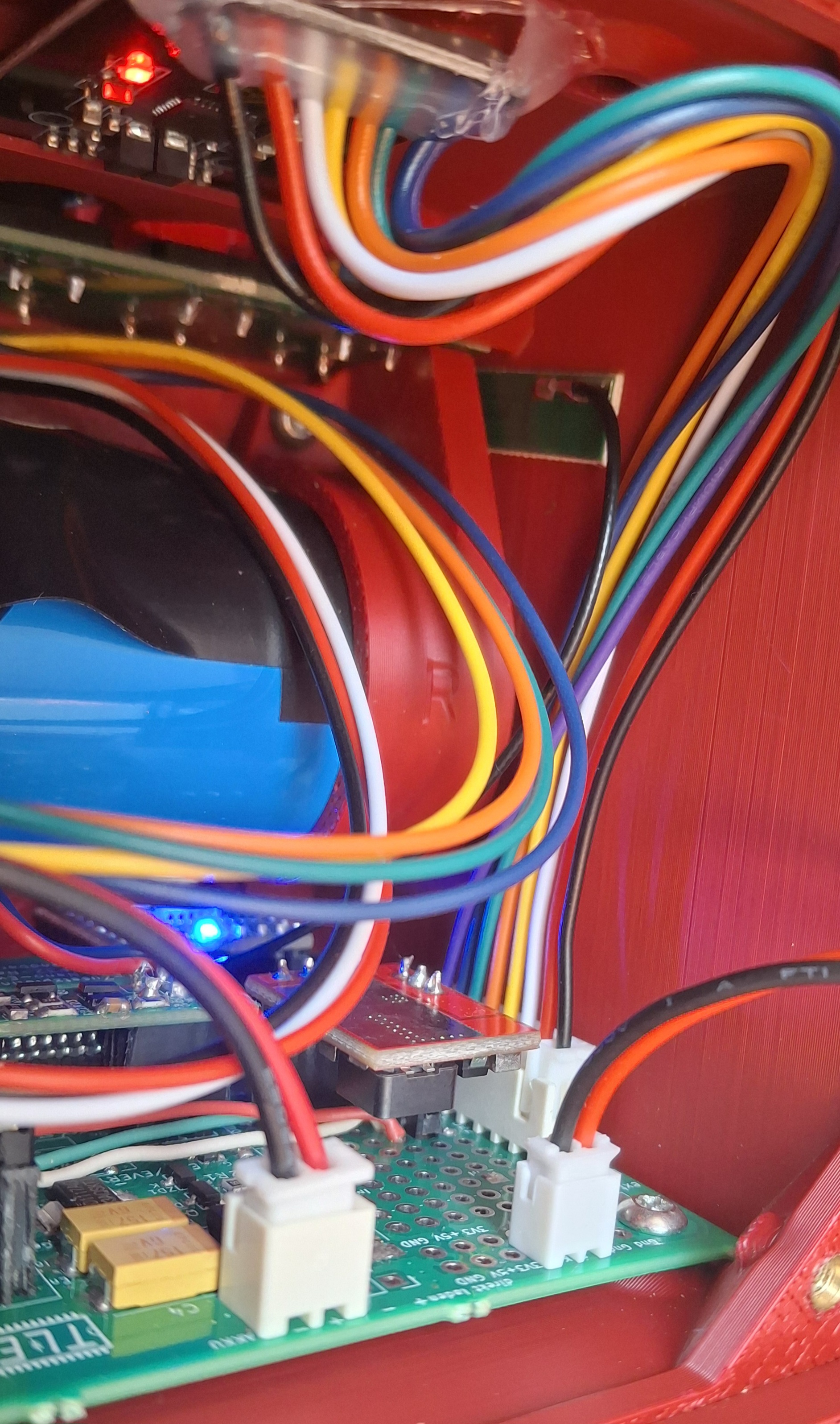

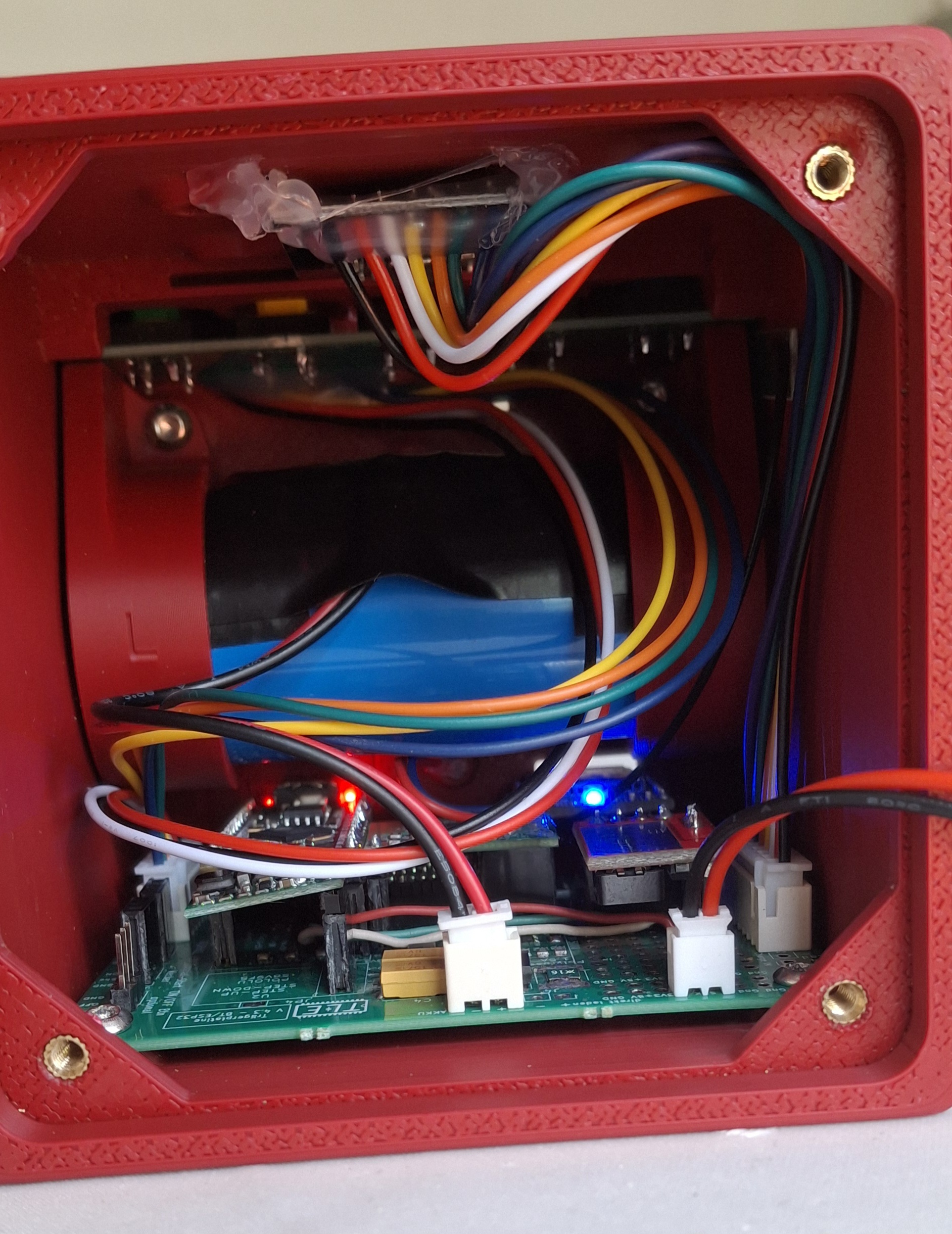

Hast Du den Lautsprecheranschluss nach hinten versetzt? Ich bin leicht verzweifelt als ich die Platine nicht reinbekommen habe da die Stecker des Lautsprechers nicht unter den Batteriehalter gepasst haben. Vor allem bis ich gemerkt habe was das Problem ist..
Ja, genau. Ich hatte das gleiche Problem und habe deshalb einen zusätzlichen Anschluss mit Jst2.0 Stecker auf ein freies Lochpaar am vorderen Rand der Platine gesetzt. Im neuesten Platinenlayout ist das jetzt drin. Bei älteren Platinen kann man zwei dünne Drähte auf der Unterseite zum neuen Anschluss legen.
