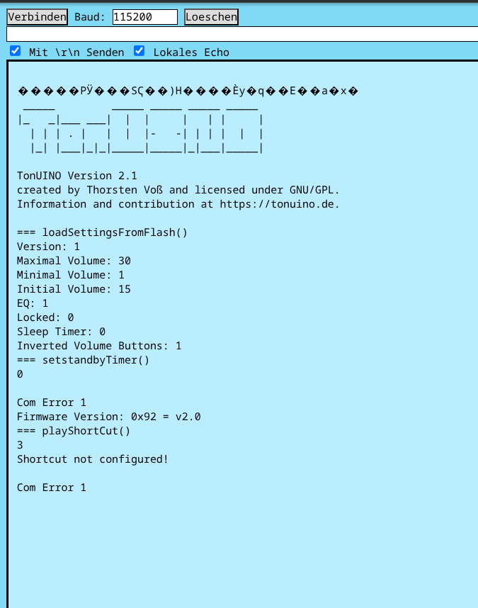

Beim ersten weiß ich es nicht. Beim zweiten mit dem gleichen Problem hatte ich geschaut und es war glaube ich 2.1. habe einen Screenshot am anderen Rechner gemacht…den kann ich morgen Abend Posten.

Das war die alte Version.
