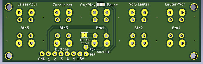

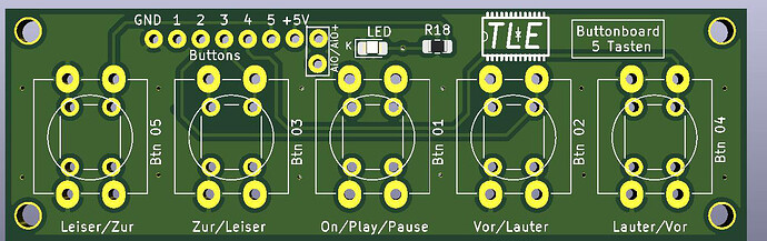

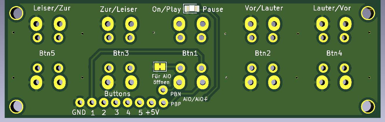

Das 5 Buttonboard, das von den Leiterkartenpiraten vor langer Zeit vertrieben wurde ist wohl nicht mehr verfügbar. Ich habe jetzt mal auf der Grundlage des 5-Buttonboards, welches ich für die Traegerplatine entworfen habe eine universell nutzbare Einzelversion entwickelt. Dieses Buttonboard ist kleiner als das Board von LKP und passt in die mittlere BlobBox. Es ist so konzipiert, dass es auch für die AiO bzw AiO Plus verwendet werden kann. Dazu muss auf der Unterseite eine Brücke getrennt werden, um die Play/Pausetaste von der GND-Leitung zu trernnen. Die Anschlüsse PBN und PBP sind für den separaten Anschluss der Play/Pause vorhanden. Für alle anderen Versionen sind alle Tasten mit GND verbunden.
