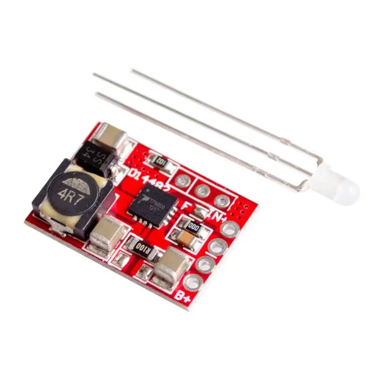

Oder ein TP5000 Modul nehmen…
:+1: guter Tipp…
Definitiv, den bestelle ich mir auch mal :slight_smile:
Ich les immer alles mit, aber ihr antwortet meist schneller :smiley:
:blush:Habe ich auch bestellt, hat jemand mal das Datenblatt angesehen? Da ist ein Hinweis von einem Kühlkörper, wenn Ausgang Strom mehr als 1A, wird der benötigt? Von Elektronik habe ich absolut keine Ahnung, daher diese Frage.
Mehr wie 1A würde ich dem Teil nicht zumuten, schon gar nicht in einem geschlossenen Gehäuse. Hab meinen auf 500mA eingestellt, (2000mA Akku) so eilig habe ich mit dem laden nicht. Hab auch noch einen etwas teureren bestellt, da war ein kleiner Kühlkörper dabei. Da es sich um einen Linearregler handelt, kann der auch nicht schaden.
Hier gibt es noch mehr Infos: https://lygte-info.dk/review/Review%20Charger%20TP5000%204.2-3.6V%20module%20UK.html
Anscheinend soll der nicht nur Li-Ion, sondern auch LiFe laden.
Das wäre es wert mal auszuprobieren, ich kenne solche Ladebausteine für LiFe noch nicht.
Ja, deswegen habe ich mir den auch geholt, bei mir war der sogar standardmäßig auf LiFePO4 gestellt. Laut dem Testbericht soll er zwar nicht ideal sein, aber was besseres habe ich noch nicht gefunden.

Was heißt nicht ideal? Zuviel Verlustleistung beim Laden?
https://de.aliexpress.com/item/3-2v-6Ah-lifepo4-high-discharge-35C-RC-quadcopter-battery-lifepo4-3-2v-6000mah-battery-for/32773476651.html
Genau, bei 5V Eingang und leerem LiFePO4 Akku sollte man die Temperatur im Auge behalten oder mit dem Strom runter gehen.
Breaking the 3.6 volt jumper I tried charging a LiFePO4 cell. The charge voltage is fine, but I do not like the automatic restart, it is placed at too high voltage.
Und scheinbar wird zu schnell nachgeladen, dürfte aber in unserem Fall kein Problem sein.
