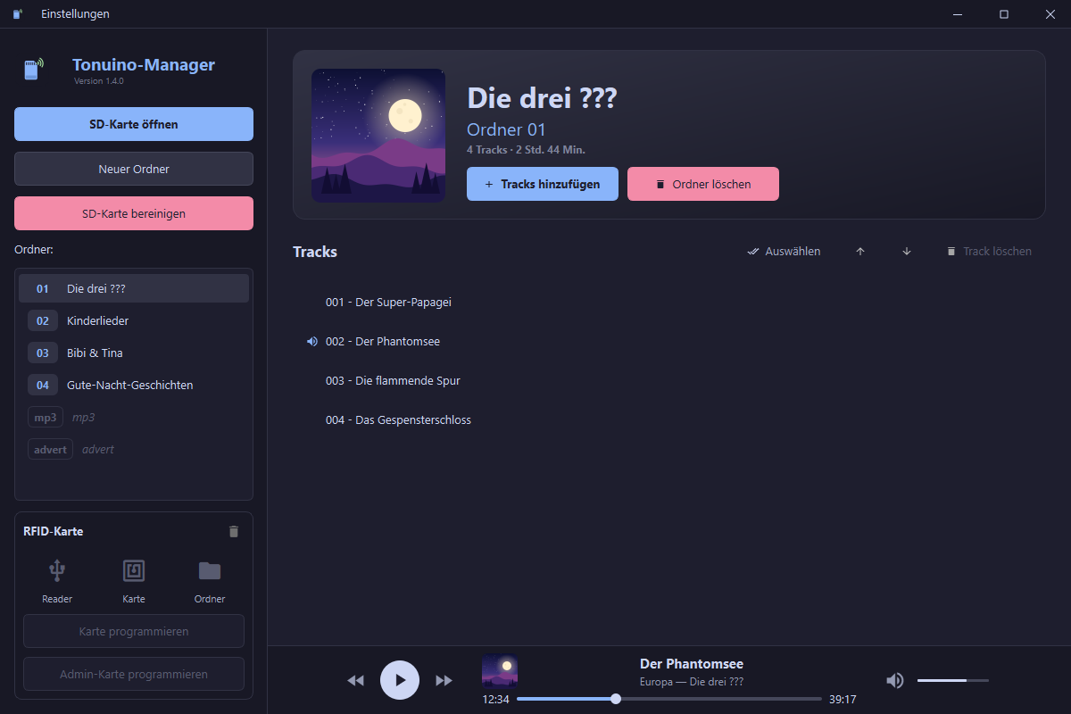

Tonuino-Manager - SD & Karten direkt am PC
Ich habe den gesamten Inhaltsbereich nochmal überarbeitet, viele größere und kleinere Bugs gefixed und nochmal an der Performance geschraubt.
Hoffe ihr findet das jetzt auch aufgeräumter und besser zu bedienen:
@NoBl Danke fürs ganze testen und Feedback
@HaSch ich hab auch nochmal was am SD-Karte bereinigen geändert, aber ohne Test aufm Mac
Sobald die Builds durch sind wird das Released als 1.4.0 :slight_smile:

Ganz rudimentär gibts das schon. Ne beschriebene Karte hat ein grünes Ordnerlogo, eine leere ein gelbes. Werde ich in der nächsten Version aber etwas überarbeiten. Danke fürd Feedback :slight_smile:
Zeigt jetzt Modus / Ordner (wo vorhanden) oder leer als Label an ab der kommenden Version @steren
