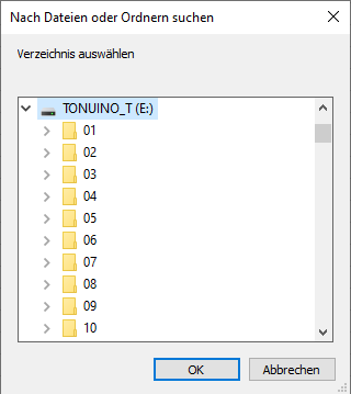

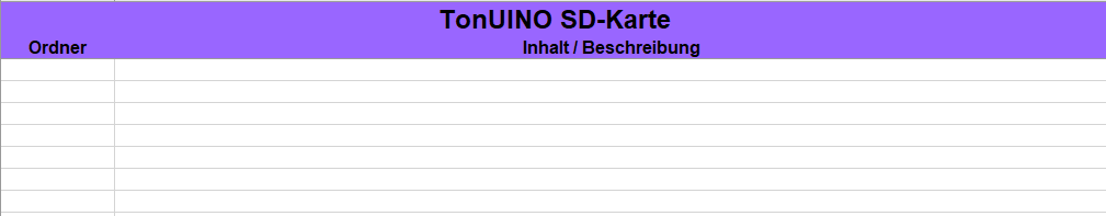

    • Die Datei öffnet mit einem leeren Übersichtsblatt

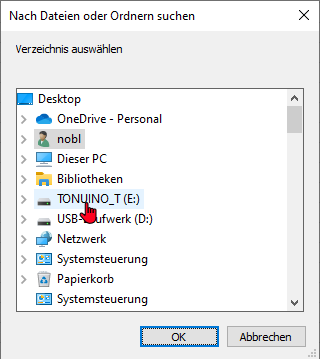

    • Die Tastenkombinaton „Strg + u“ startet das Makro mit einer Dialogbox zur Laufwerks- / Verzeichnisauswahl
    • Nach Auswahl und Bestätigung
      beginnt der Einlesevorgang für alle Unterverzeichnisse mit numerischer * Bezeichnung und die Verzeichnisse „advert“ und „mp3
    • Während des Einlesevorgangs kann für jedes Verzeichnis individuell bestimmt werden, ob es erfasst werden soll oder nicht

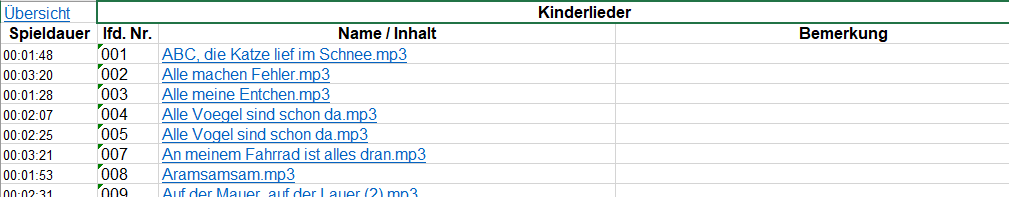

    • Für jedes eingelesene Verzeichnis wird ein Tabellenblatt angelegt, das folgende Spalten enthält:
      • Spieldauer
      • lfd. Nr. (= Tracknummer)
      • Name / Inhalt (ev. vorhandener Alpha-Anteil des Dateinamens)
      • Bemerkung (zur freien Verfügung)
    • Die Einträge in der Spalte „Name / Inhalt“ sind mit einem Hyperlink zur Datei versehen, so dass die Datei durch einfaches Anklicken mit dem Standard-Audioplayer des PCs abgespielt werden kann.
    • Alle Tabellenblätter, die durch das Einlesen eines Verzeichnisses erzeugt wurden, werden automatisch in das Tabellenblatt „Übersicht“ eingetragen und dort mit einem internen Link zu dem entsprechenden Tabellenblatt versehen.
    • Auf jedem Tabellenblatt befindet im Kopf sich ein Feld „Thema“, in das ein Hinweis zum Inhalt des Verzeichnisses eingetragen werden kann. Die Angabe im Feld „Thema“ wird automatisch in das korrespondierende Feld „Inhalt / Beschreibung“ auf dem Blatt „Übersicht“ übernommen
