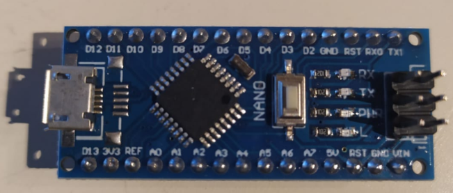

Ist das kein Nano?
Vermutlich hast Du übersehen, dass der virtuelle COM-Port sich ändert, wenn vom ESP32 auf den Nano oder einen anderen Arduino, sogar auch nur, wenn der USB-Chip auf dem Nano ein anderer ist, gewechselt wird und entsprechend angegeben werden muss.
Es steckt zwar ein Nano an dem Kabel, ist aber nicht dem gewählten COM-Port zugeordnet.
Danke NoBI
was muss ich tun ?
Opa Dodo
Wie immer, im Windows Gerätemanager schauen, welcher COM-Port zugeordnet wurde.
Ist das ein original Nano von Arduino oder ein Clone? Beim ersteren ist ein anderer Bootloader drauf. Versuche doch mal das Upload Tool, da kann man den Bootloader auswählen. Ich weiß gerade nicht, wie man das bei PlatformIO macht.
Clon
OK danke euch beiden :grinning_face_with_smiling_eyes:
