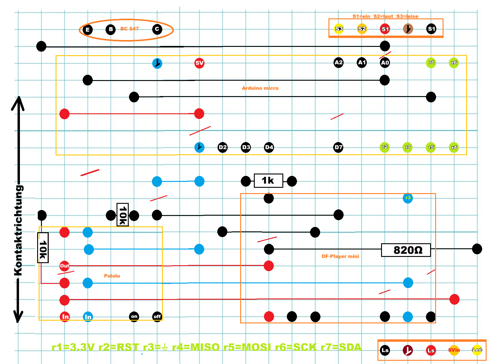

Da ich noch einen Arduino micro von robodyn rumliegen hatte, wollte ich damit einen Tonuino bauen. Der läuft, soweit ich sehen kann, aber der RF-Cardreader funktioniert nicht. Habe im Forum gelesen, dass evetuell andere Pins genommen werden müssen, aber welche?
(Dies wäre der Chip - Micro ATmega32U4-MU - Hardware, Software, Gadgets & Future Tech News ) der hat aber D11, 12 und 13, nicht so wie hier ( Arduino Pro Micro für den TonUino? ) Orcanis schreibt.

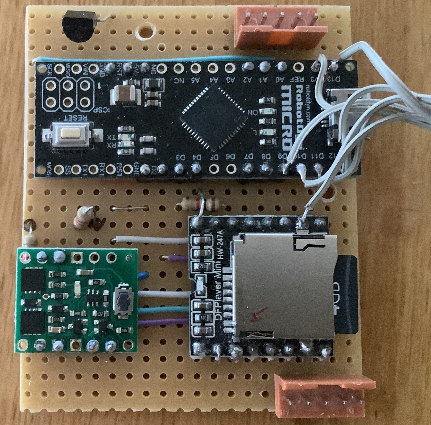

Schicke doch mal ein Foto des kompletten Arduino.
ist schon eingelötet
Hier die Unterseite:
Da sind doch MISO und MOSI Pins, die sind für SPI. Für SS und RST nimmst du einfach freie D* Pins und gibst diese in der Datei constants.hpp an.
OK, löte mal MISO zu MISO; MISI zu MISI; SCK zu SCK (???) und belasse RST und SDA auf D9 und 10 (=standardmässig) und hoffe, es funktioniert. Melde mich wieder!
Leider hat es nicht funktioniert. Am besten entferne ich wohl den Arduino micro und baue einen Nano ein - bestellt ist er schon.
