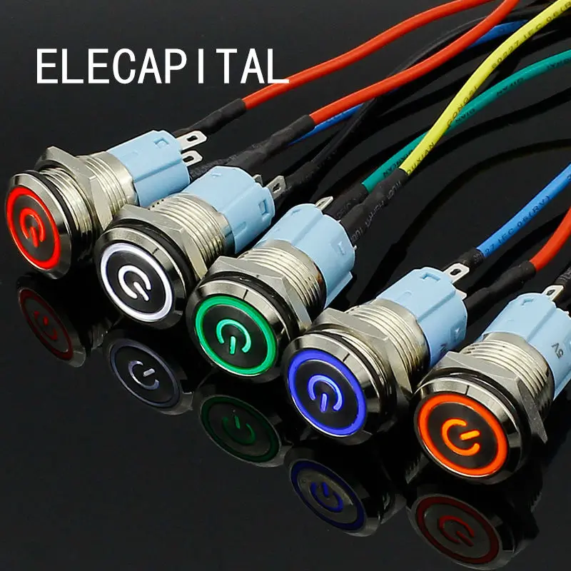

Außerdem bastle ich immer weiter an meinem Gehäuse. Die On / Off Knöpfe, sind Schalter, keine Taster, korrekt? Im Englischen wohl „durable“ oder „self locking“?
Zum Beispiel der hier:

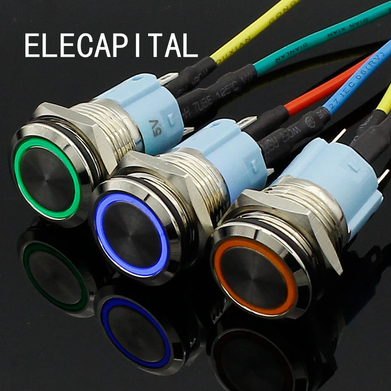

Die Lautstärke und vor/zurück Knöpfe sind Taster, korrekt? Im Englischen dann „momentary“?
zum Beispiel die hier:
Habe zuerst die z, empfohlenen Knöpfe von Amazon bestellt. Aber eine Beleuchtung wäre schon ganz nett. Daher der gewünschte Umbau…

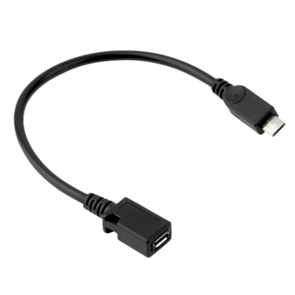

Mein Gehäuse besteht aus 10mm Multiplex Platten. Thorstens Kopfhörerplatine habe ich da zugänglich machen können. Für das Laden Powerbank habe ich mir folgendes Kabel besorgt:
Damit komme ich ja aber nicht direkt bis in die Powerbank. Heißt ich benötige nochmal einen Adapter:

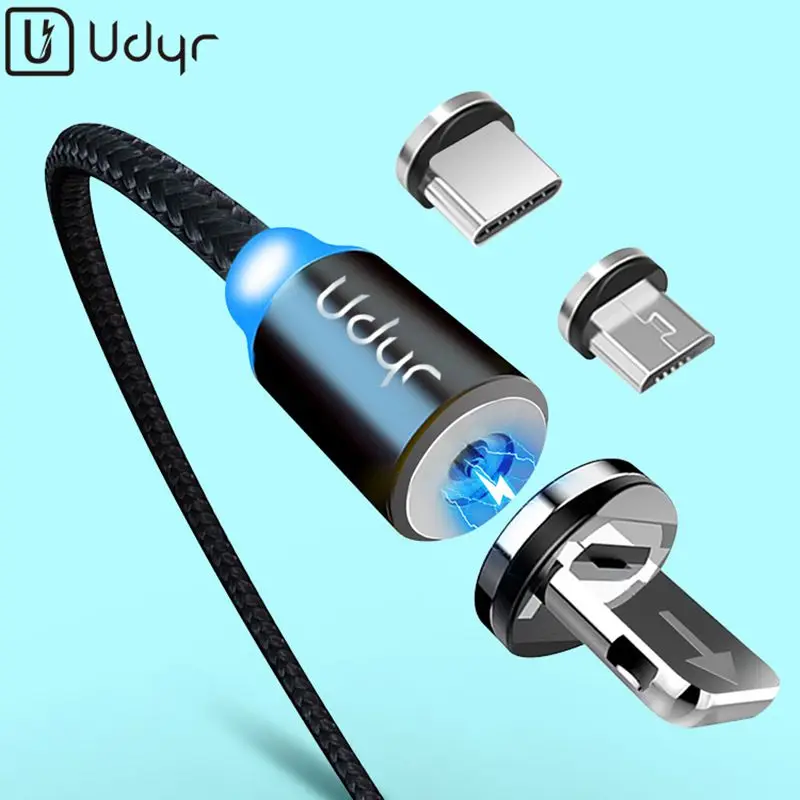

Und um Platz zu sparen verbaue ich von Powerbank zum Arduino folgendes Kabel:
Gibts Meinungen dazu? Freue mich über eure Anregungen :slight_smile:
