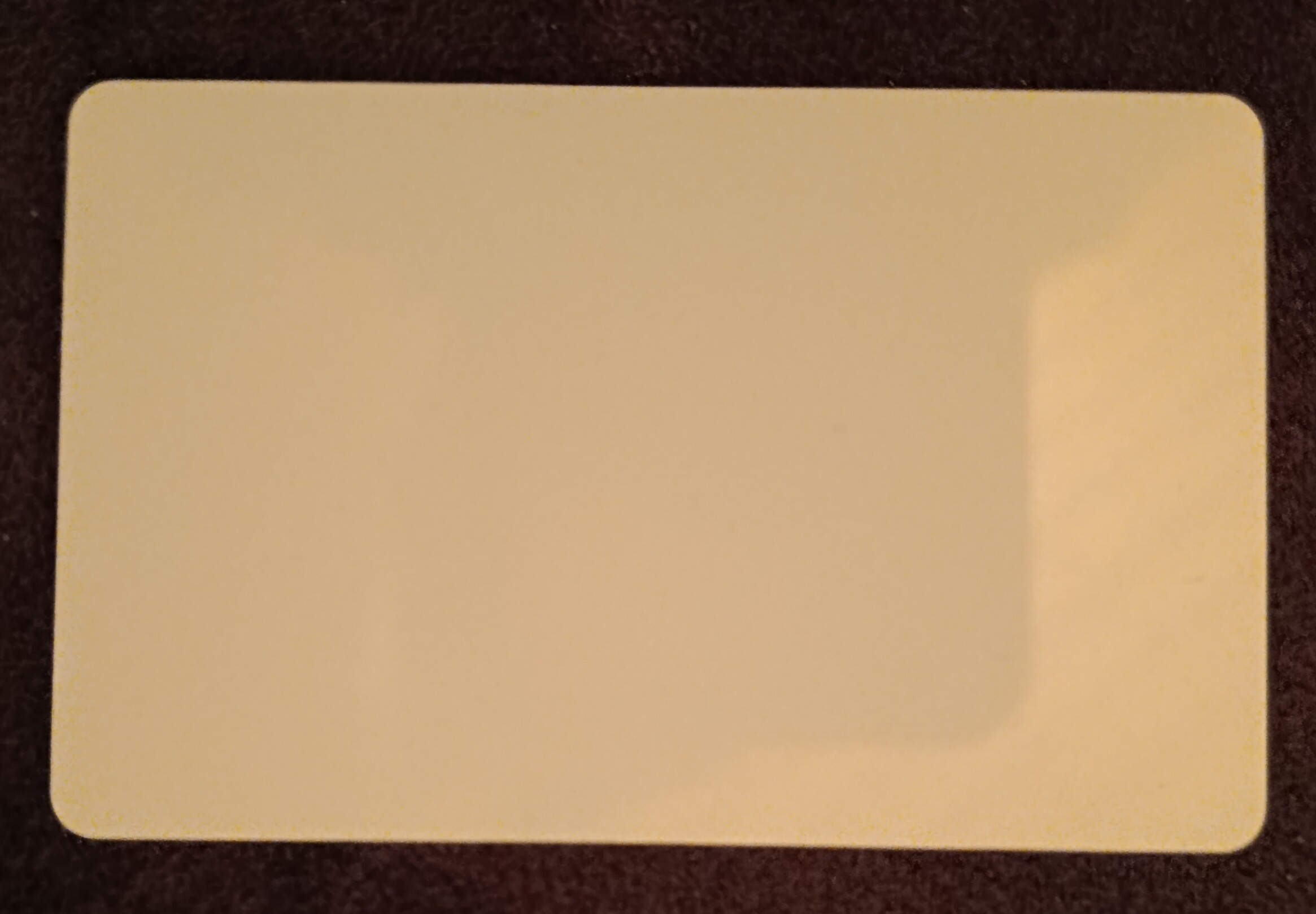

Das sind meine Karten
(Was würdest du mir empfehlen?)
Ja die Box kann die bespielten Karten noch lesen

Hast du einen Link, wo du die Karten gekauft hast?

Hierzu muss man wissen, dass es bei identischer Bauform 2 grundsätzlich unterschiedliche Arten von solchen Karten / Tags gibt:
  • abgestimmt auf 125 kHz
  • abgestimmt auf 13,56 MHz (nur DIESE passen für den TonUINO)
Die 125 kHz Variante hat eine größere Reichweite und wird gern in kommerziellen Anwendungen (z.B. Türschlösser in Hotels usw.) eingesetzt, bei denen es nicht so sehr auf die Übertragungsgeschwindigkeit und Sicherheit ankommt.
Die 13,56 MHz Variante hat eine deutlich höhere Übertragungsgeschwindigkeit, aber auch eine deutlich geringere Reichweite. Die geringe Reichweite ist nicht wirklich ein Nachteil, sondern erhöht allein dadurch die “Abhörsicherheit”. Übertragungen und Karten aus dieser Gruppe werden z.B. im bargeldlosen Zahlungsverkehr eingesetzt.
Da die NFC-Einheit eines Handys (auch) für den bargeldlosen Zahlungsverkehr gedacht ist, arbeitet sie bei 13,56 MHz und kann keine Karten aus der 125 kHz Gruppe lesen oder schreiben.
(Ausnahmen sind natürlich immer möglich)
Du solltest vorwiegend erstmal versuchen, eine der funktionierenden Karten mit dem Handy auszulesen, da diese mit Sicherheit zur “richtigen” Gruppe gehört.

Genau das habe ich auch versucht und auch bei den bespielten die selbe Antwort auf dem Händi erhalten🥴
Wo bekomme ich die richtigen Karten?
Welche ??? Bitte den Link posten !!
Auch natürlich bei Ali, nur auf die Frequenz achten

20 Karten einer Serie zeigen keine Reaktion, die kann ich also entsorgen den Verkäufer habe ich auf meiner Liste gestrichen.
Habe aber noch 15 die funktionieren bestens, werde die nächsten bei AZ bestellen ausser du hättest ein Store von Ali von dem sie funktionieren.
