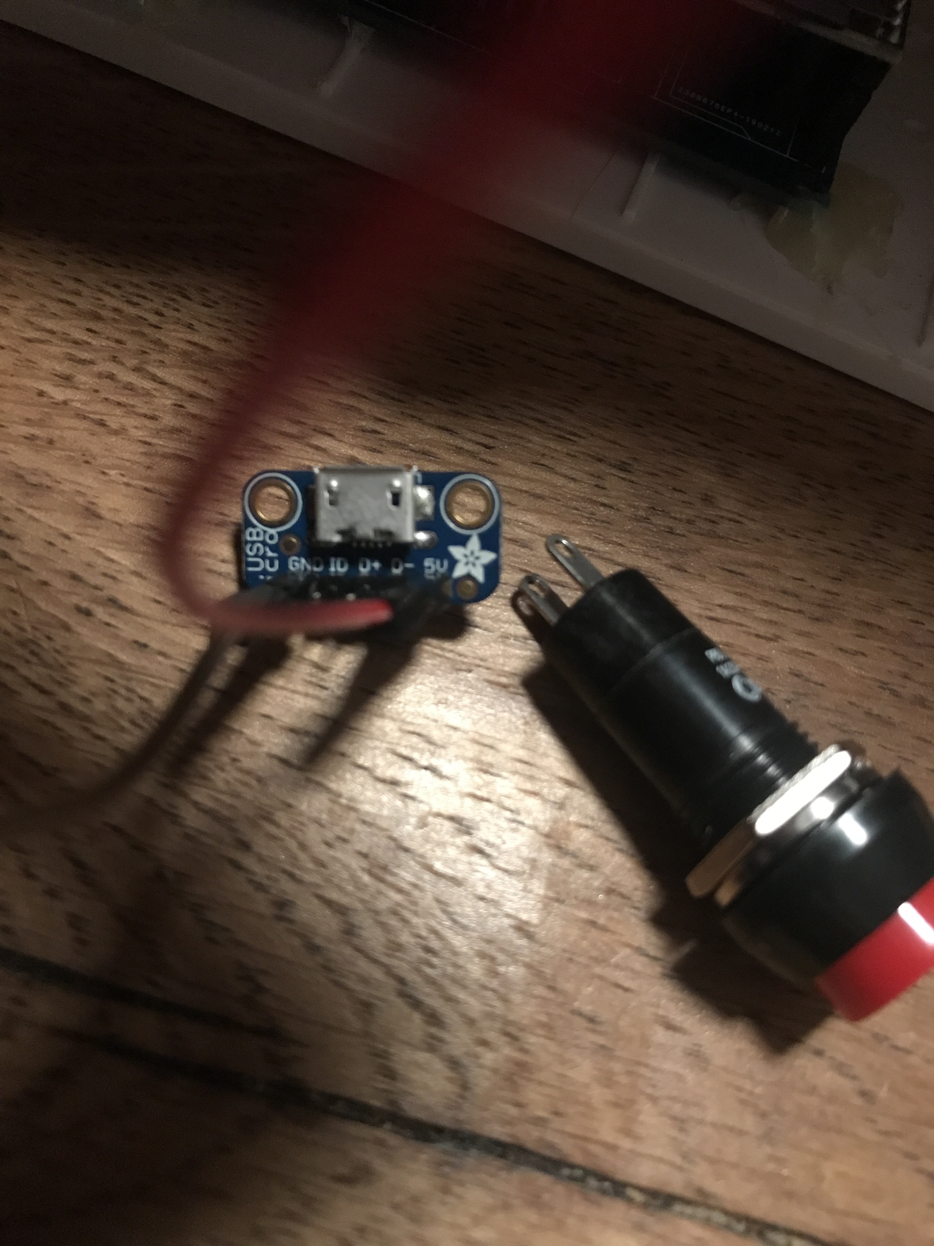

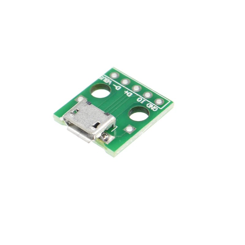

Kannst Du mir sagen welche Materialien du verbaut hast, also wie dieser Chip heißt von Micro USB auf Kabel, würde das gerne nach kaufen, finde das aber nicht, weil ich nicht die richtige Bezeichnung weiß. Und was sind das für Plastikhülsen bzw. Kabel mit den Hülsen, die an dem Kippschalter stecken. Danke Vorab.
ich glaube das andere was du meinst ist einfach Schrumpfschlauch über dem Kabel…
Wenn Du ein paar Wochen warten kannst, gibt es die auch hier:

Ich habe den von Tim Bo genannten Öffner gekauft, wie schließe ich den denn an den Polulu an . Im Video von Thorsten gehen ja zwei Kabel an den Taster und zwei weg… da Steig ich nicht durch leider … bzw kann das nicht auf meinen Öffner adaptieren…

Also von dem polu KontaktStecker geht einmal Plus und einmal minus zur Platine.
Den minus durchtrennen und von diesen beiden neuen enden je eins an einen der Kontakte des tasters. Da es ein Öffner ist ist das durchschnittene Kabel ja wieder verbunden.
Geht nun die powerbank aus (5min timer) kann durch drücken das Kabel unterbrochen werden, powerbank denkt sie wurde abgesteckt. Nach loslassen erneute verbindung der powerpank und startet wieder.
Hoffe jetzt ist klar wie und warum es so funktioniert
Next Problem: ich habe von der ganzen Materie null Ahnung. Habe den tonuino zum laufen bekommen, dank zahlreicher Unterstützung hier
was ist minus, was ist plus? Bezieht sich das auf GND/5V? Was ist was davon? Oder D+ und D-? Was heißt durchtrennen des Kontaktes? Soll ich den Spalten? Geht von dem Polu nur ein Kabel an den Öffner und an die Platine von Thorsten keins ? Sorry , ich stehe auf dem Schlauch und nachdem ich schon zwei Bauten bei Versuchen mit Verstärker geschrottet habe, bin ich vorsichtig …
GND ist Minus oder auch als Masse bezeichnet.
5V ist in dem Fall Plus.
Einfach das Ende vom Kabel GND/Minus an einen Kontakt vom Öffner, der andere Kontakt geht dann zur TonuinoPlatine GND.
Das Kabel 5V/Plus direkt zur Tonuino Platine 5V/Plus.
In dem USB der Polu Platine steckt die Intenso Powerbank.
