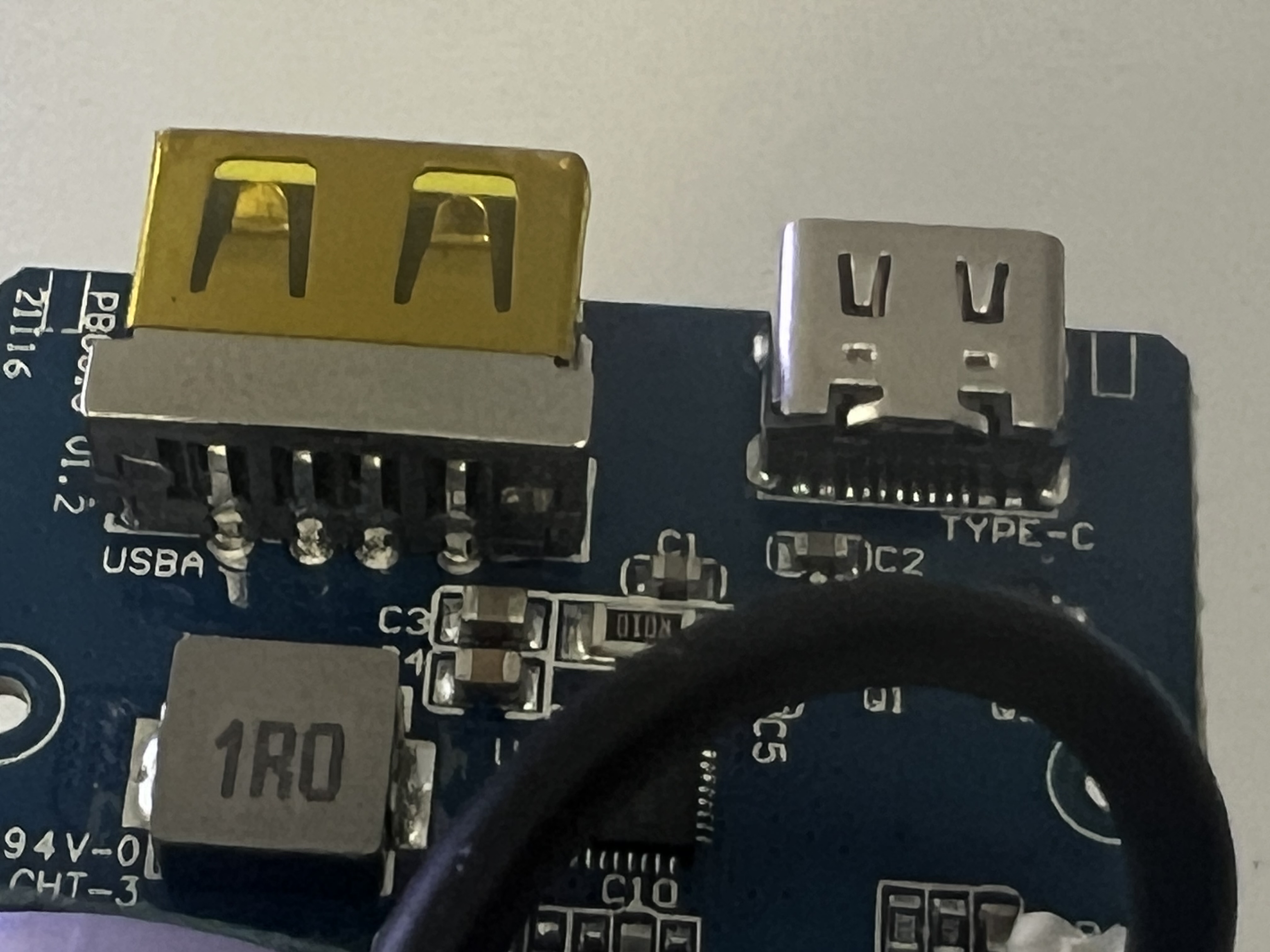

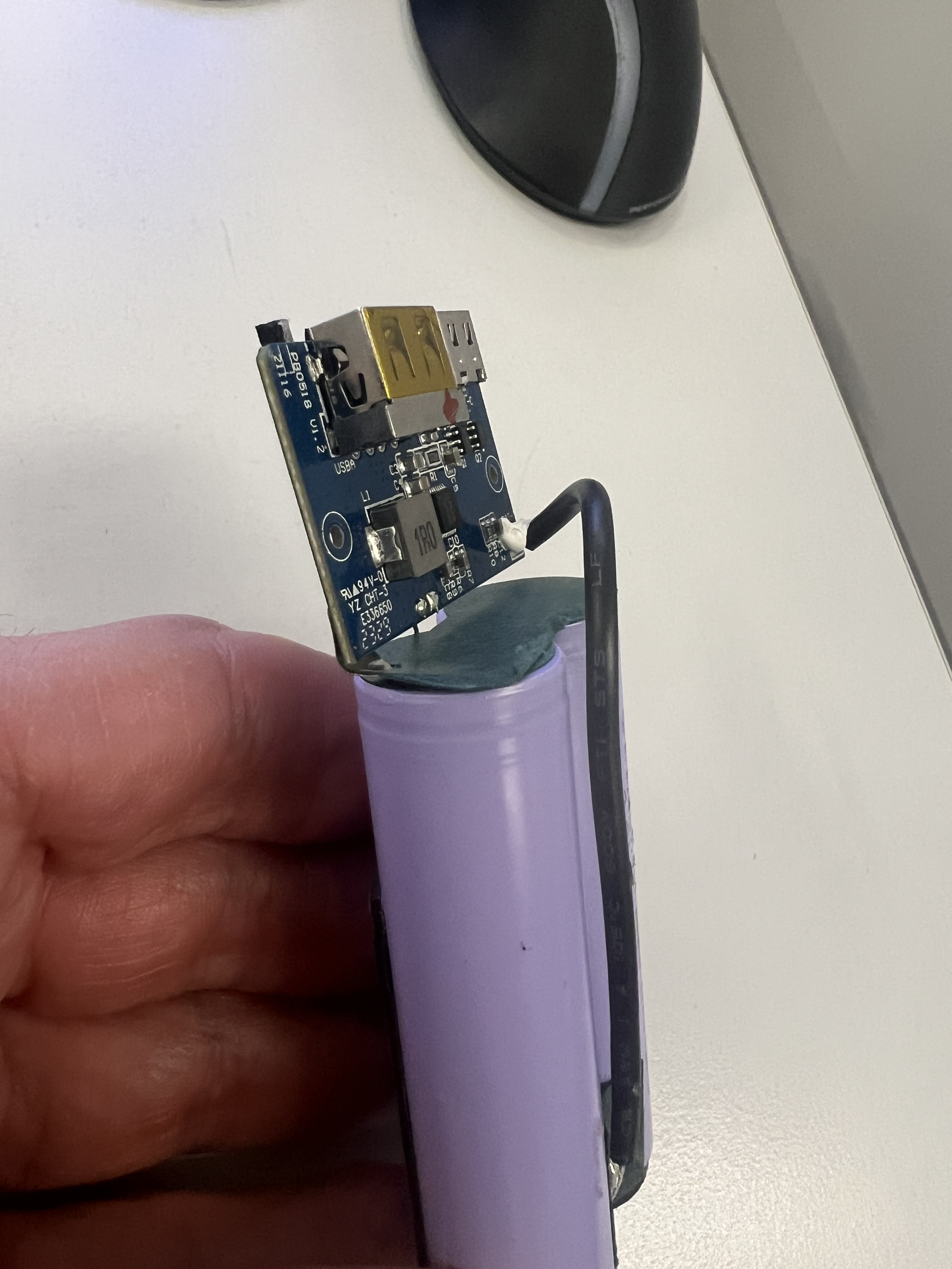

Hallo zusammen. Nach meinem ersten Prototyp tüftle ich daran herum wie ich meine zwei nächsten TonUINO’s bauen will. Ich möchte das Ganze etwas kompakter gestalten. Darum möchte ich nicht mehr die gleiche Powerbank verwenden. Bei IKEA (weil bei mir gerade um die Ecke) habe ich mir eine kleine Varmfront Powerbank mit 5200 mAh geholt. Wenn sie in den TonUINO fest eingebaut wird braucht sie eigentlich kein eigenes Gehäuse. Das würde den Platzbedarf nochmals reduzieren. Tatsächlich lässt sie sich recht einfach öffnen. Die Platine der Powerbank könnte ich noch von den Akkus trennen bzw. neu verkabeln um beides seprarat zu plazieren. Jetzt überlege ich die USB-A Buchse zu entfernen und die Stromversorgung direkt von der Platine zu nehmen. Spricht etwas gegen diese Idee? Es sollte ja eigentlich egal sein ob ich “hinter” der Buchse die Spannung abgreife oder ob sie zuerst noch durch einen Stecker fliesst?

Löten an einem Akku ist immer mit sehr hohem Risiko verbunden, da durch den Hitzeeintrag interne Isolationsschichten beschädigt werden können. Deshalb sind Leitungen und auch Lötfahnen an Akkus immer direkt am Akku punktgeschweißt, da hier der Hitzeeintrag deutlich geringer und zudem von kürzerer Dauer ist.
Was man allerdings sehr wohl machen kann, ist dass man statt eines USB-A Steckers die Leitungen direkt an die Platine der Powerbank lötet, um den großvolumigen USB-A Stecker einzusparen.
Das habe ich bei einigen TonUINOs selbst schon gemacht, dazu allerdings das Gehäuse nur vorsichtig geöffnet und an geeigneter Stele ein kleines Loch für die Leitungen gebohrt. Anschließend das Gehäuse wieder ordentlich geschlossen, da dadurch dann Akku und Platine wieder vernünftigt befestigt sind.

Danke für deine Antwort! Das mit der Hitze beim Akku ist ein guter Punkt. Ich hatte vor die Lötfahne an der Platine abzulöten und an diese ein Kabel anzulöten. So sollte sich die Hitzeeinwirkung auf den Akku selber in Grenzen halten. Das schwarze Kabel wäre wahrscheinlich lang genug gewesen.
Deine Variante gefällt mir. So wäre viel Platz gespart und die Powerbank trotzdem schön in ihrem originalen Gehäuse. Wie gesagt, ich will die zwei TonUINO’s für meine Kinder bauen. Da ist Sicherheit das wichtigste Kriterium. Da möchte ich kein unnötiges Risiko eingehen.

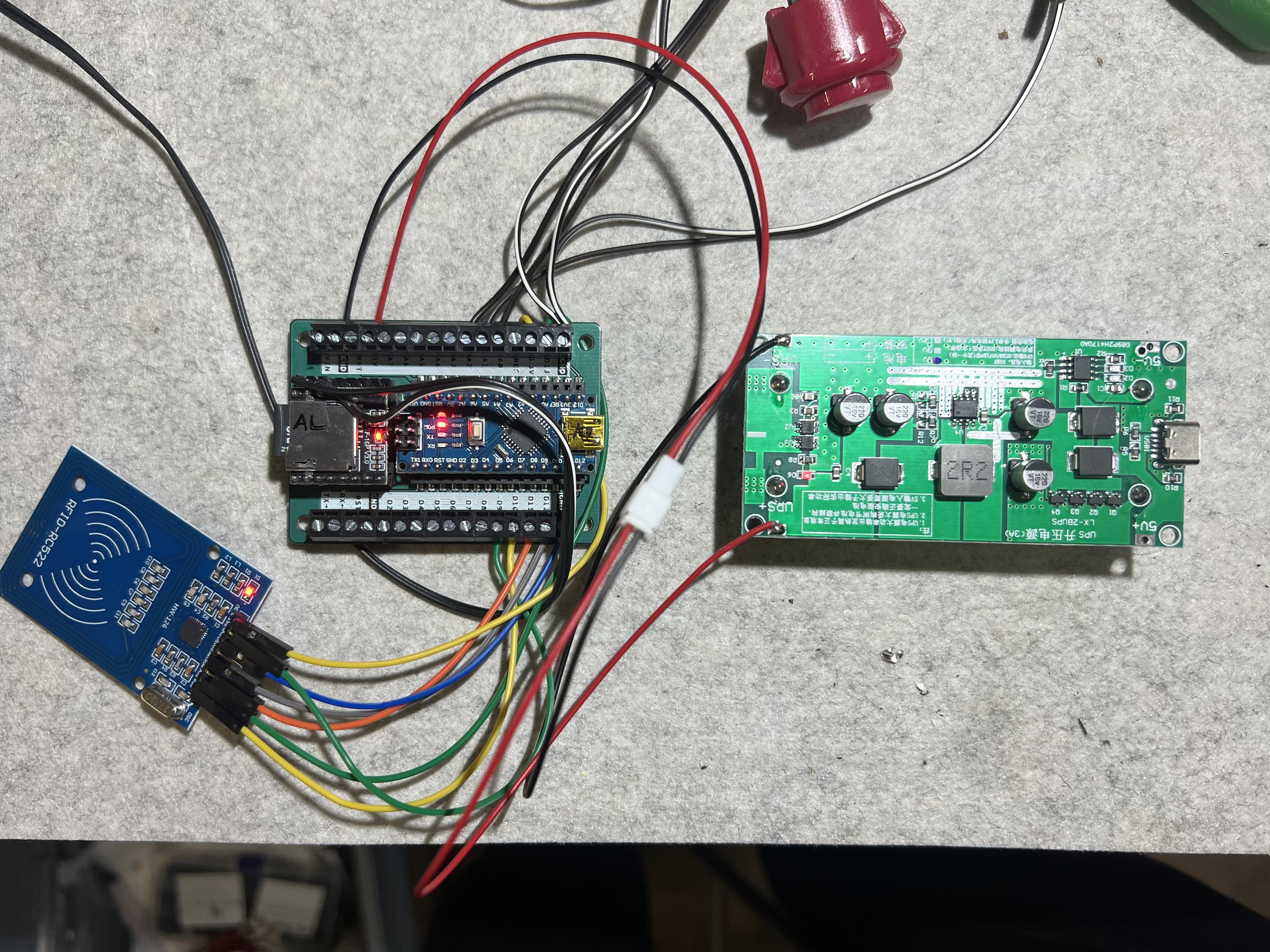

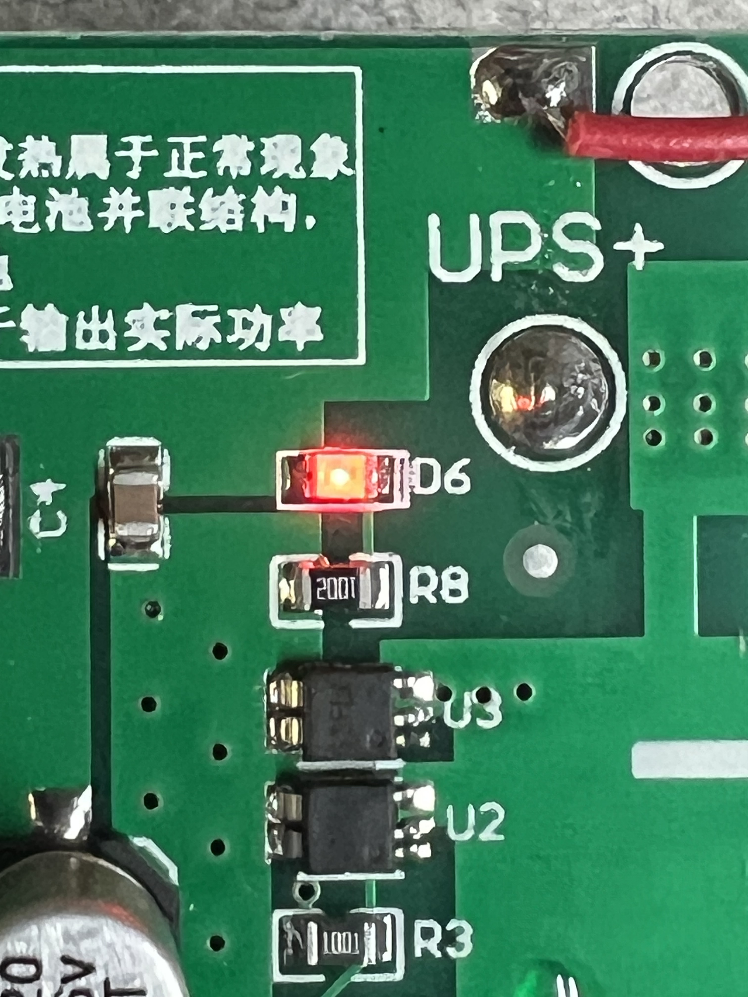

Ich habe das “Ladegerät-Modul” jetzt trotzdem einmal mit Akkus bestückt und ein Kabel mit Stecker angelötet. Der angeschlossene TonUINO funktioniert beim kurzen Test wie er soll. Ich kann auch die USB-C Stromversorgung anschliessen und wieder entfernen ohne dass es einen Unterbruch gibt. Ich habe natürlich keine Ahnung wie sich das bei längerer Verwendung verhalten würde. Mir ist einzig aufgefallen dass eine kleine LED mit der Bezeichung D6 dauerhaft leuchtet. Über längere Zeit würde das die Akkus wohl entleeren. Ich denke aber dass das einige Zeit dauern würde.
