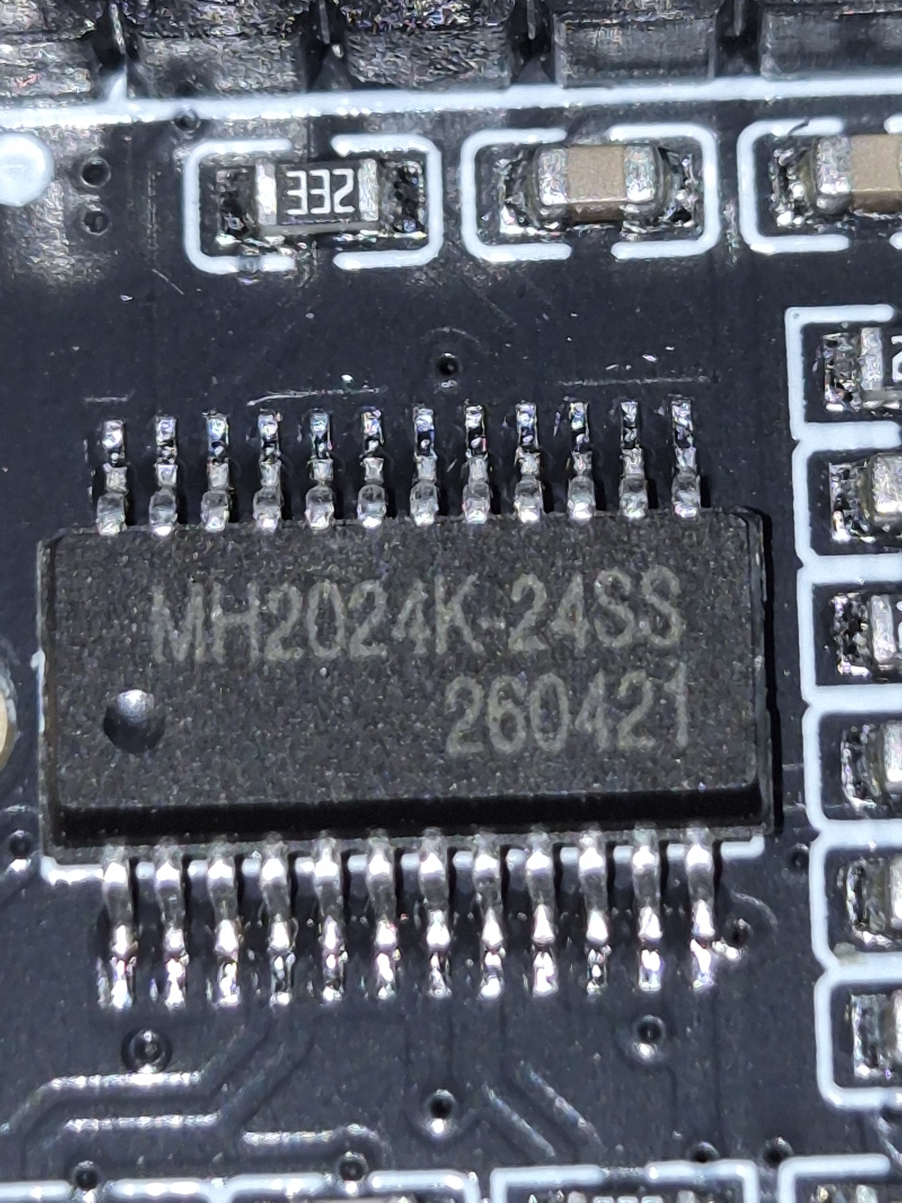

Eigentlich wollte ich auch sehen, mit welchen DF-Player Du arbeitest.
Eingestellt hast Du einen Player mit MH2024K24SS Chip.
Dieser Chip ist leider als ziemlich langsam bekannt, d.h. in einigen Fällen sendet das Programm des TonUINO die Befehle schneller als der Chip sie verarbeiten kann. Um das zu vermeiden sind zwar schon Wartezeiten im Programm eingebaut, die aber noch nicht ausreichend lang zu sein scheinen.
Diese Wartezeit kannst Du einfach in der constants.hpp verändern:
#if defined(DFMiniMp3_T_CHIP_MH2024K24SS_MP3_TF_16P_V3_0)
inline constexpr unsigned long dfPlayer_timeUntilStarts = 2500;
Das müssten bei Deiner Programmversion die Zeilen 795 / 796 sein.
Aktuell ist hier die Wartezeit auf 2,5 Sekunden (= 2500 Millisekunden) eingestellt.
Du kannst die Wartezeit bedenkenlos auf 3500 Millisekunden anheben und schauen, ob immer noch ein „missing OnPlayFinished“ auftritt.
Sollte die Änderung helfen, aber Dein TonUINO erscheint etwas träge, kannst Du die Zeit wieder schrittweise verkürzen bis ein akzeptabler Zustand erreicht ist.

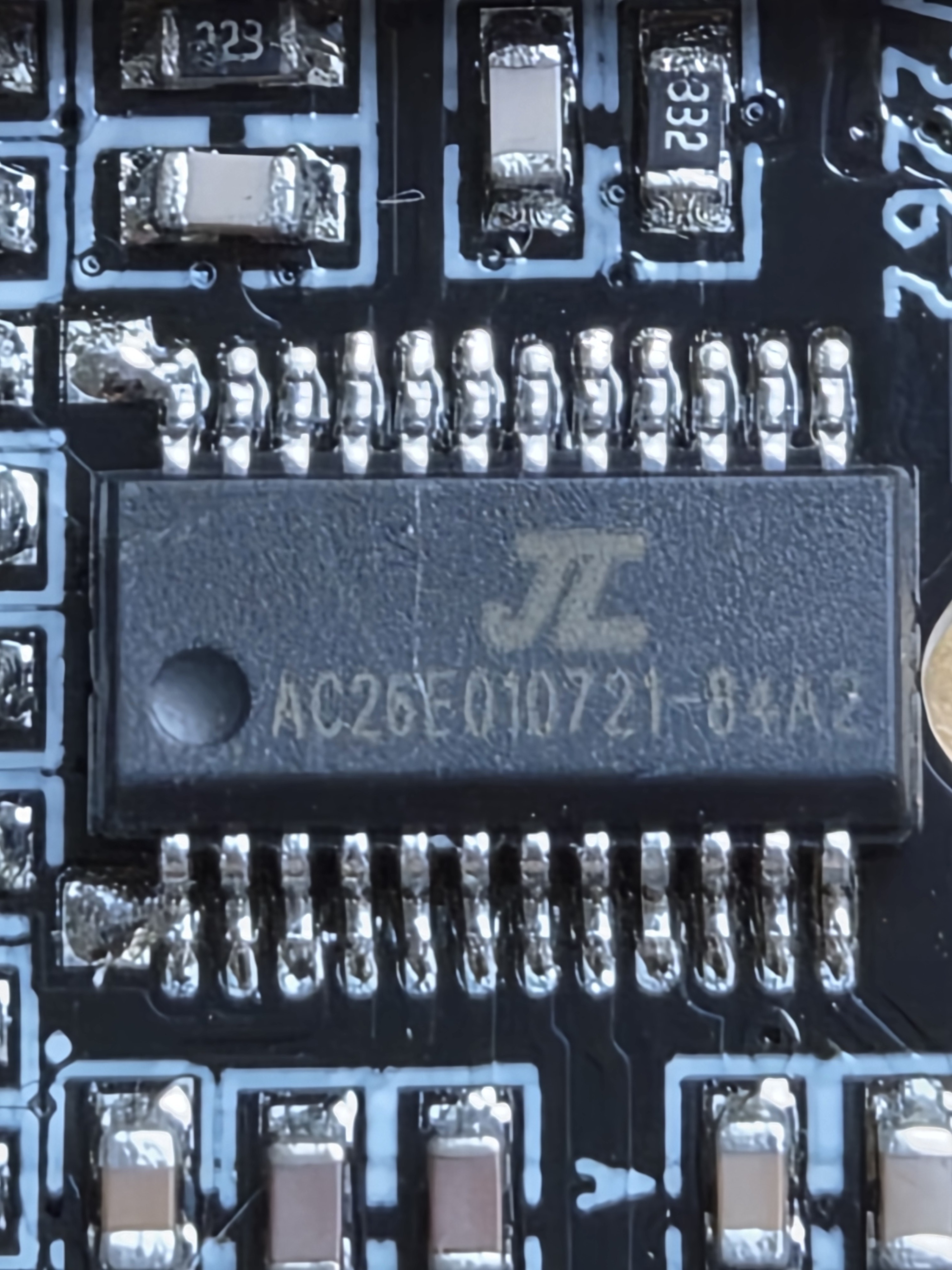

An DF-Player habe ich in meiner Grabbelkiste zwei Versionen. Einmal den MH2024K-24SS und dann einen AC26E010721.

Was den DF-Player angeht, mach mal ein Foto auf dem man die Bezeichnung des größeren Chips lesen kann. Ich denke mal, dass einer von MH-ET- Live ist, und der Andere von JL. Der JL sollte mit der Konfiguration des Chipsatzes Incongruous no acknowledge gut funktionieren. Du machst aber auch nichts kaputt, wenn du auch mal die anderen Typkonfigurationen ausprobierst.
Guten Morgen.
Hier sind die Bilder zu den beiden Chips.
