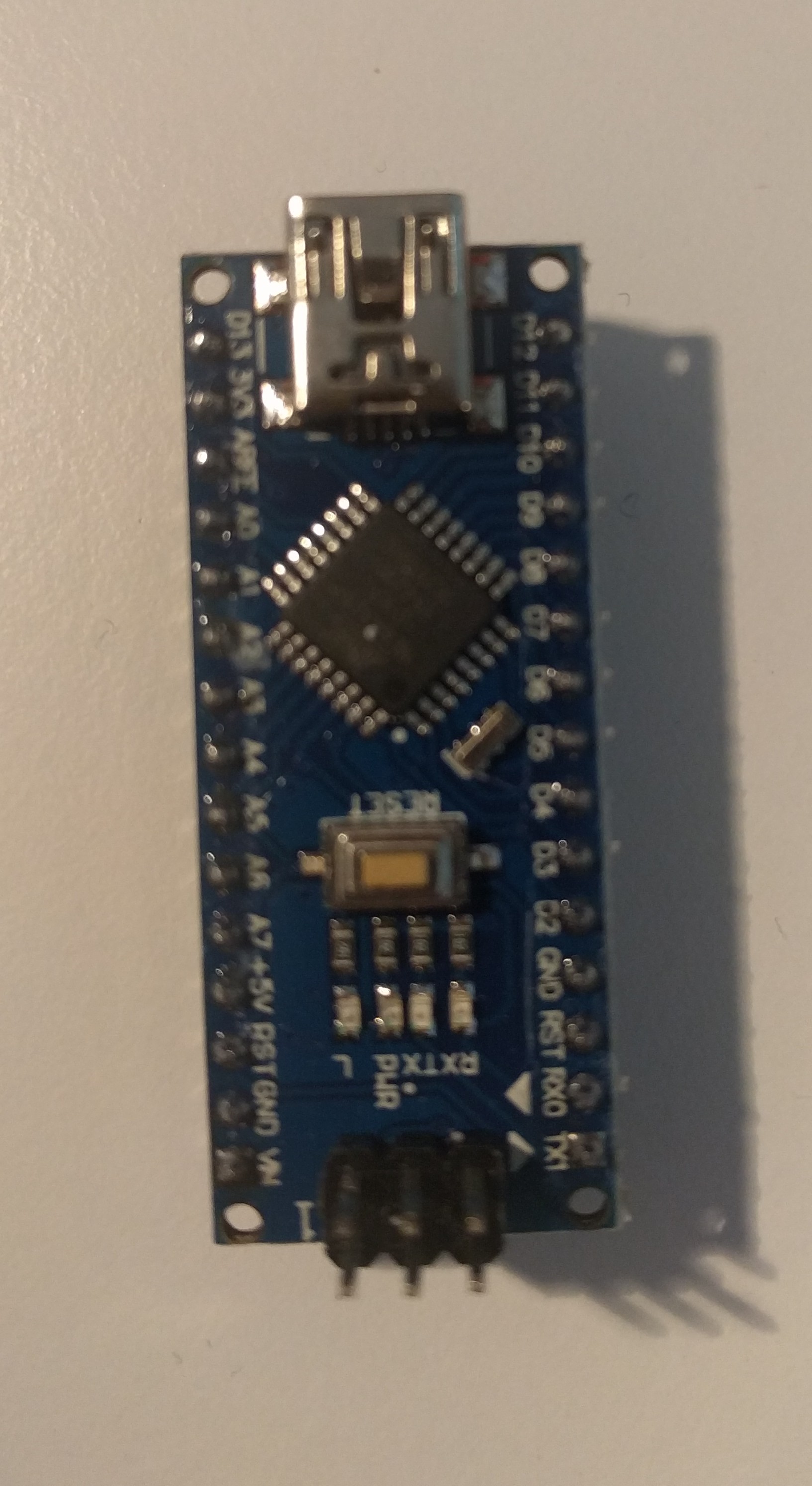

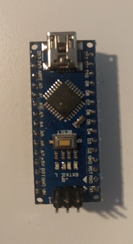

Du hast zwei Gnd Pins auf der Nano-Platine. Die sollten intern auch miteinander verbunden sein. Die sind auch mit Gnd beschriftet. Siehe dein Foto. Du knnst auch leicht überprüfen ob die Gnd-Verbindungen auf der Nano-Platine ok sind, indem du vom Gehäuse der USB-Buchse zu den Pins auf Durchgang (Ohmmeter) prüfst.
Okidoki. Also das funktioniert alles…
Also mal die Pins an „Thorstens-Platine“ nachlöten weil die scheinen ja das Problem zu sein…
