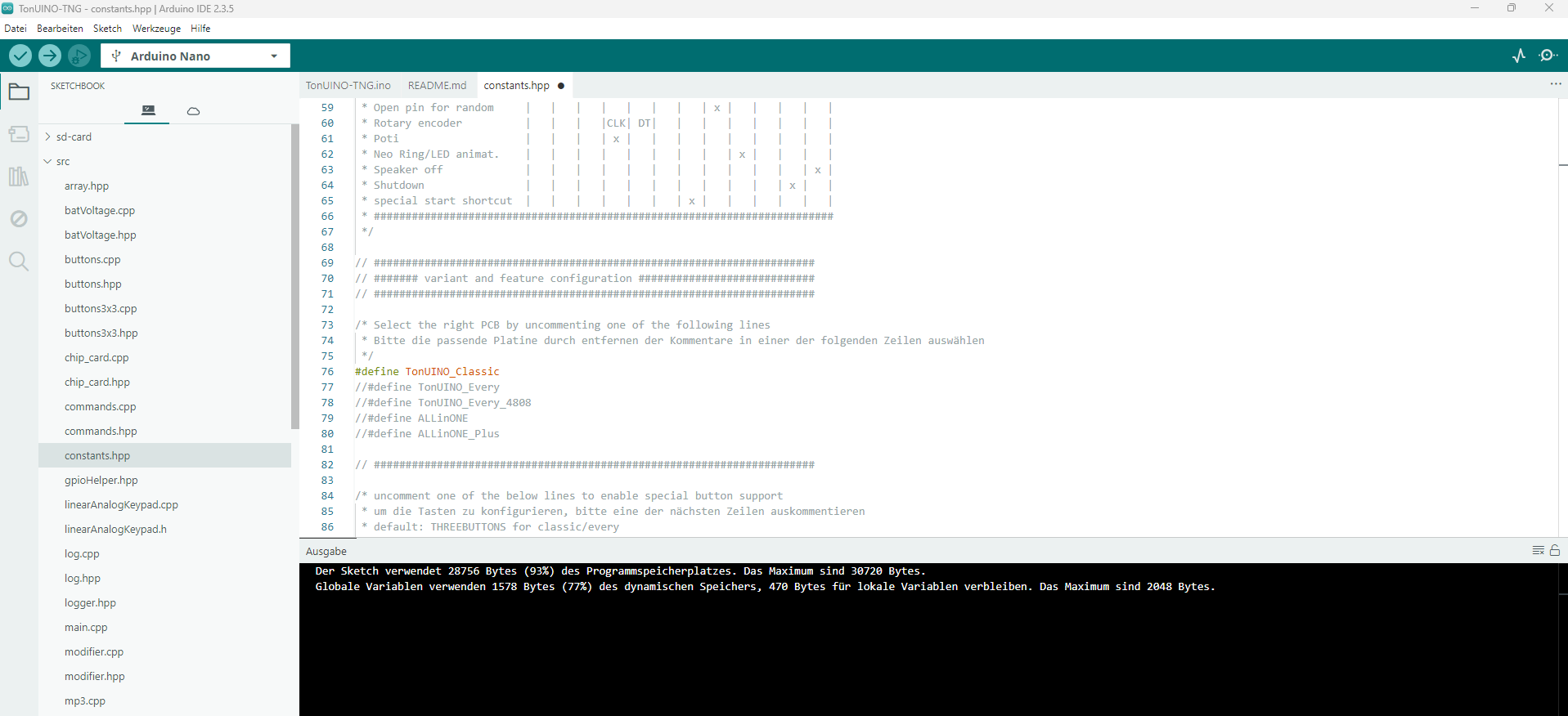

Fehlermeldung beim Upload Versuch

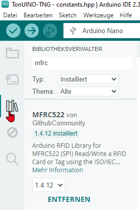

Schau mal in der Bibliotheksverwaltung, ob die Bibliothek (1.4.12) für den Kartenleser ordentlich installiert ist

Ich glaube nun das es endlich funktioniert hat !
Herzlichen Dank für deine unendliche Hilfe!
