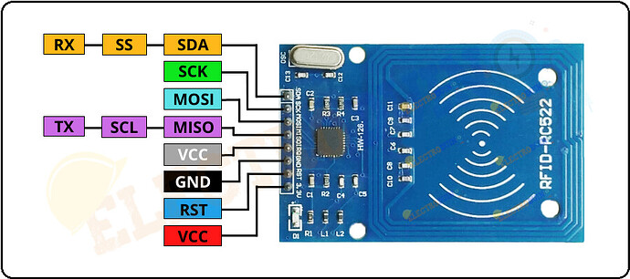

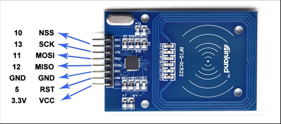

@NoBl ich würde nochmal die direkte Verbindung vom MFRC zum Nano testen (um die 2kOhm Widerständen zu übergehen). Mit allen Datenleitungen würden laut Plan doch nur SCK, MOSI und NSS reichen. Ist mit NSS hier der 3V3 Anschluss gemeint?
Nein, der 3,3 V Anschluss ist die Versorgungsspannung und muss direkt verbunden sein, ist auf der Classic auch so.
Habe z.Zt. keinen Zugriff auf die Datenblätter aber vermute dass NSS eher mit SDA gleichzusetzen ist. Betroffen sind also nur die Datenleitungen
