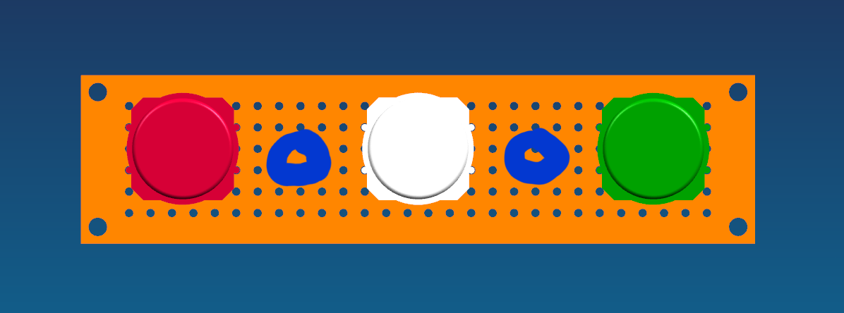

Nachträglich bearbeiten ist gar nicht so einfach. Ich könnte das Gehäuse aber entsprechend anpassen. Die große Frage ist dann, wie die Buttons angeordnet sein sollen…
Für 5 Große (12mm) reicht der Platz nicht. Also müssten entweder alle kleiner werden oder z.B. 3 Große und 2 Kleine. Entweder die Kleinen dazwischen (wie im Bild) oder die Großen näher zusammen und außen die Kleinen.

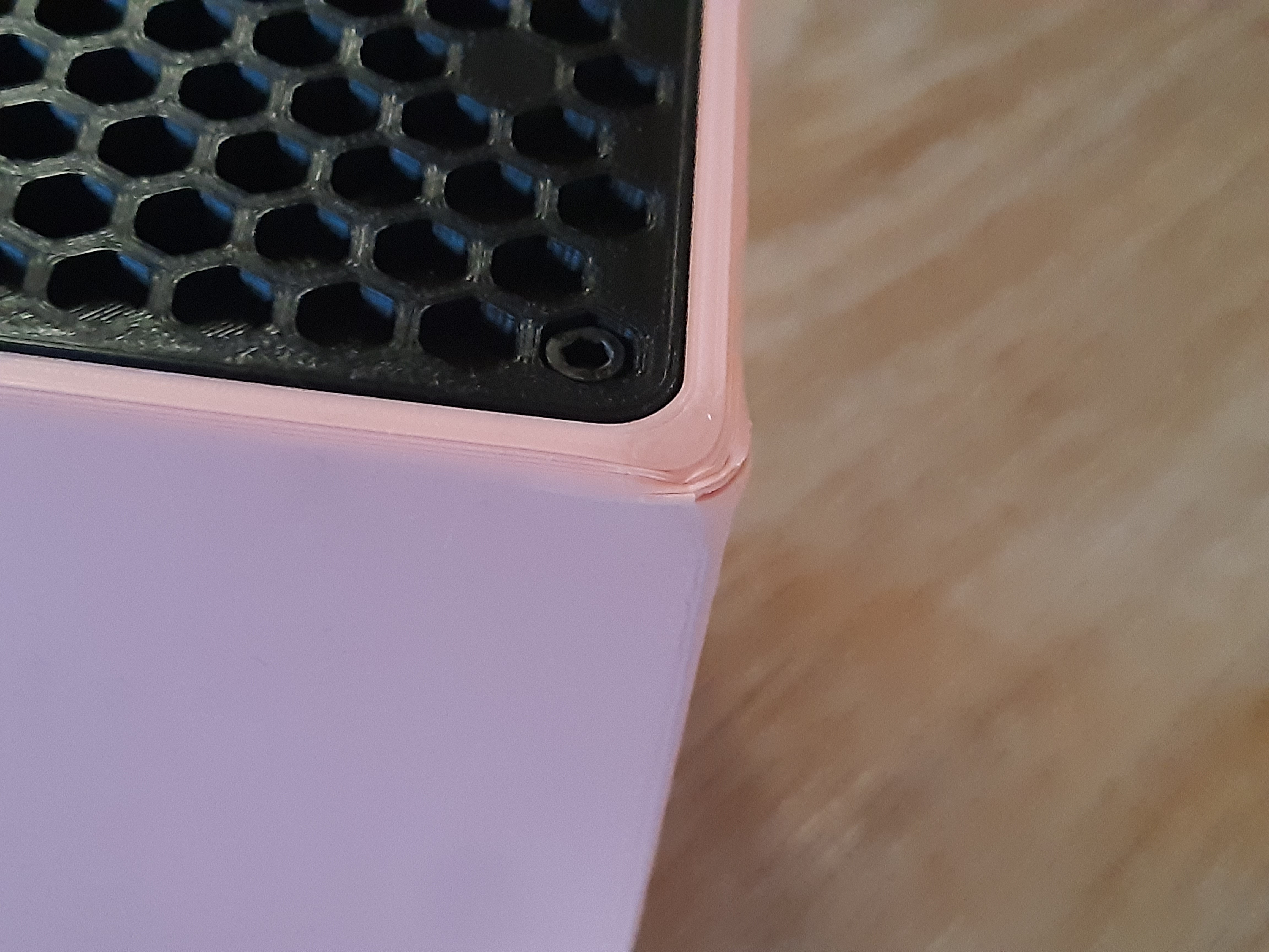

Die Behandlung haben unsere Boxen regelmäßig. Meist passiert nichts, kommt sie unglücklich auf der Ecke auf, dellt sie ein (siehe Bild). Funktioniert aber weiterhin problemlos. Die nächste würde ich aber trotzdem ein bisschen massiver bauen, also wie Marco schon schreibt mehr Wandlinien und mehr Infill.

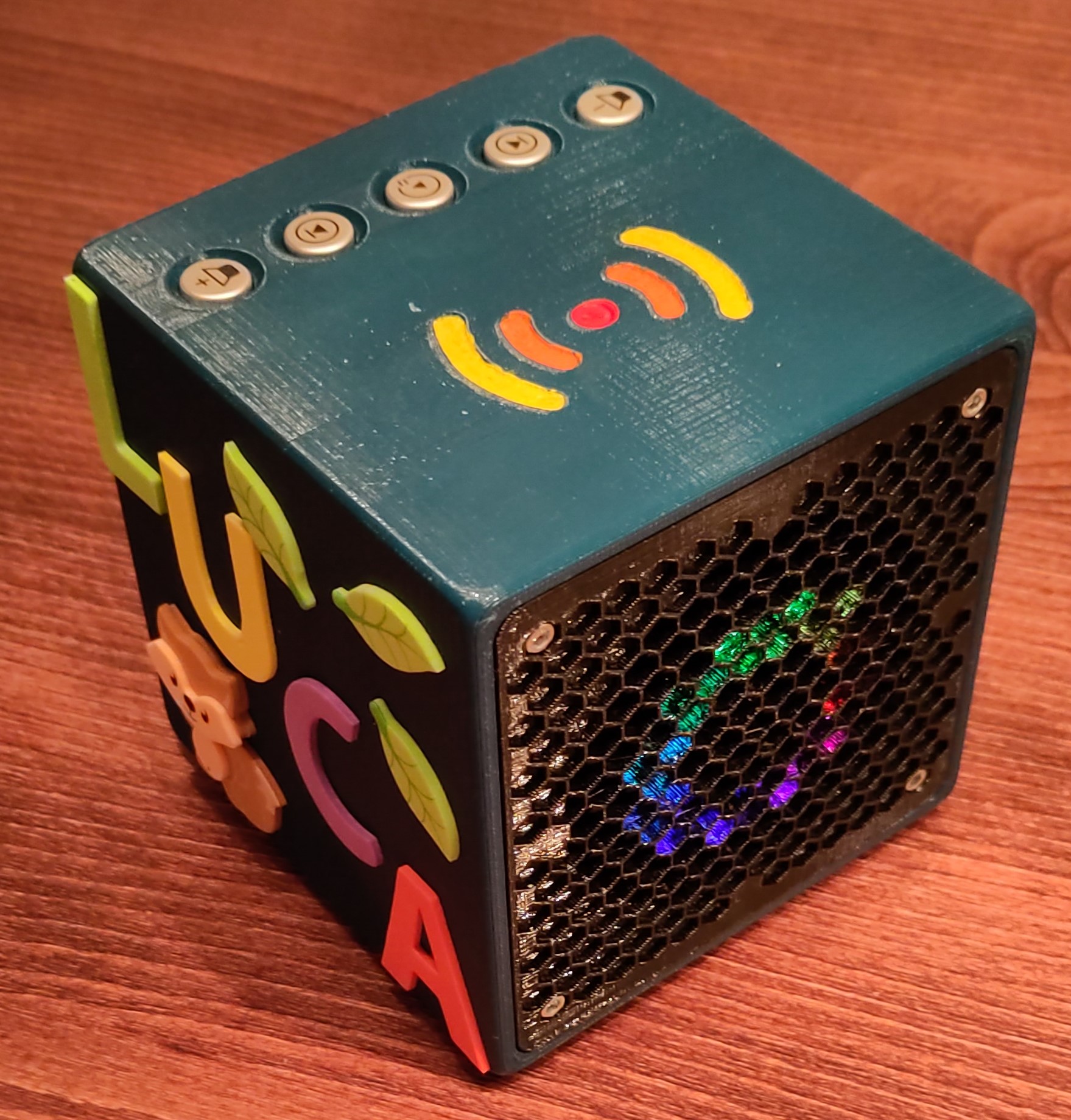

Besten Dank fürs entwerfen der Box, das Zusammenbauen hat spass gemacht!
Gedruckt in PETG, den Lautsprechergrill aufrecht mit Stützstrukturen ganz unten.
Dazu habe ich noch einen Neopixel-Ring vor den Lautsprecher geschoben; mit einer kleinen Blende davor damit er nicht blendet.
Ausserdem ein Magnet an den RFID (10*3mm).
Als Software habe ich mich für die Always Queue entschieden, da diese den LED-Ring unterstützt.
Mein Neffe hat den am Samstag zum Geburtstag bekommen und hat sich riesig gefreut.

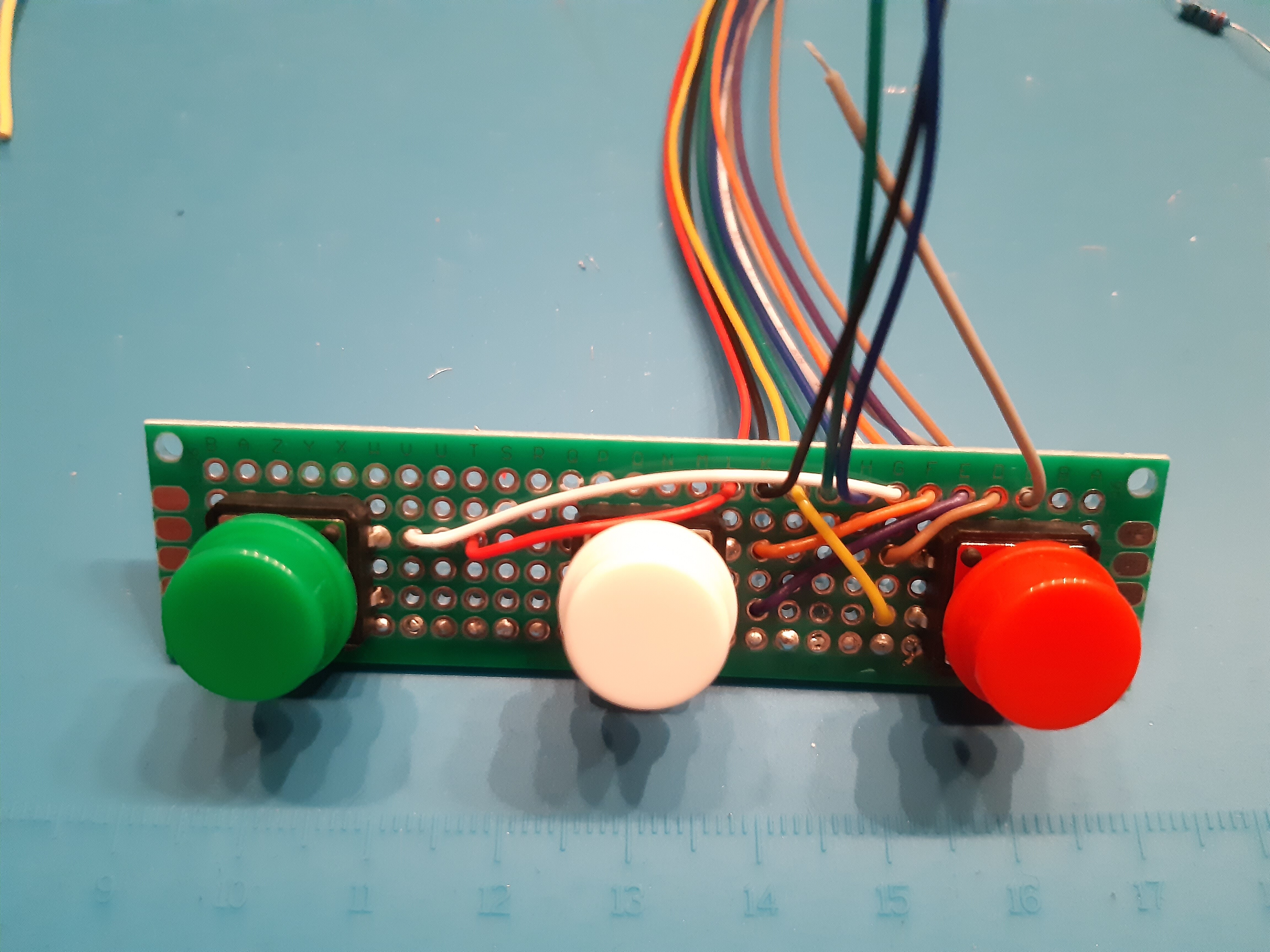

Vielen Dank für das Design und den Upload der Druckdaten. Ich bin gerade als Anfänger dabei, die BlobBox in Größe S nachzubauen. Gibt es dazu bereits eine Anleitung? Mich würde speziell interessieren, wie die Verlötung der 3-Button-Platine funktioniert. Eine grobe Anleitung oder Schalt-Skizze wäre der Traum… LG
Eine richtige Anleitung gibt es dazu (noch) nicht.
Ich klatsch hier schon mal ein paar Fotos rein und kommentier dann bei Gelegenheit nochmal ausführlicher.
