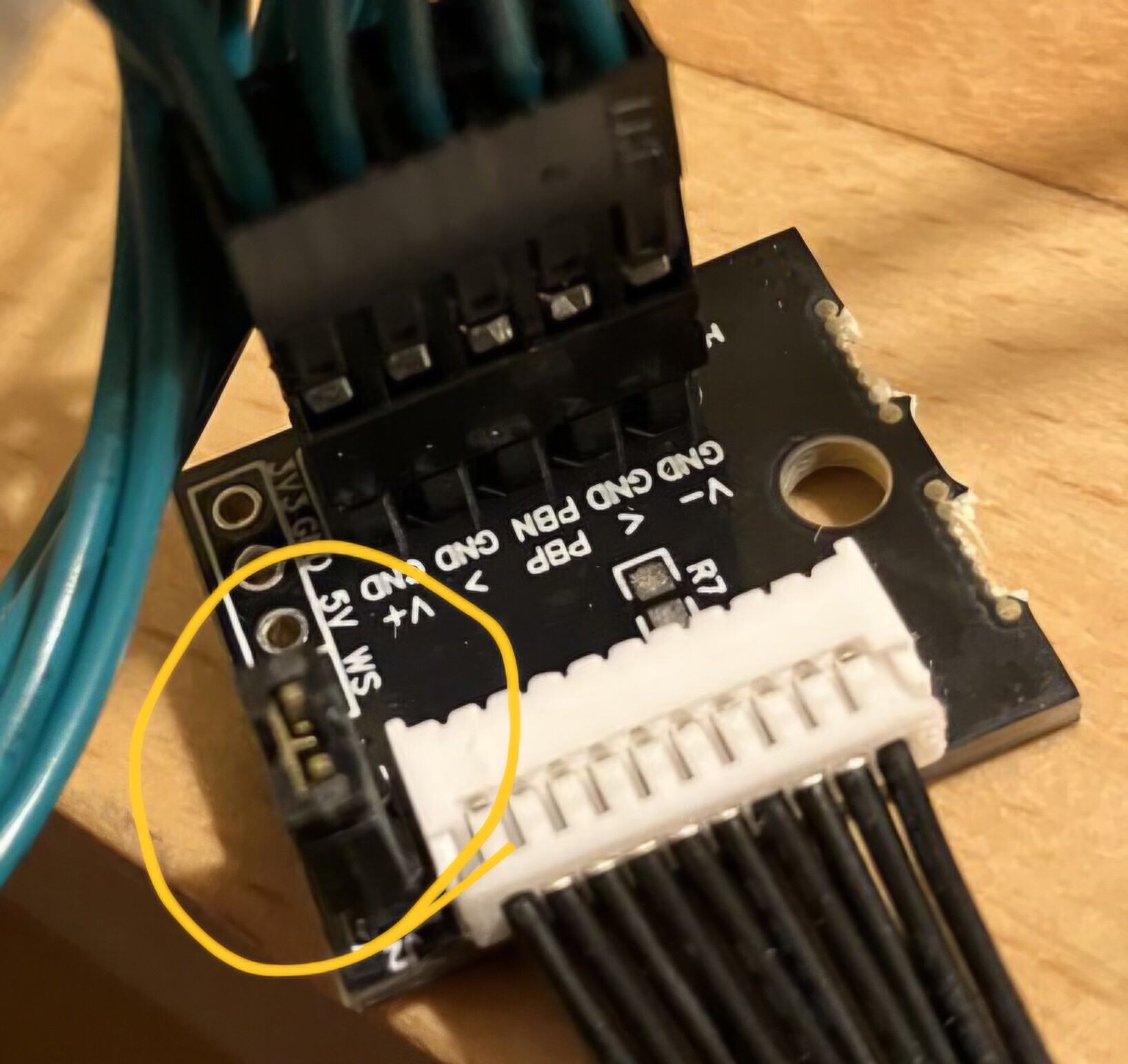

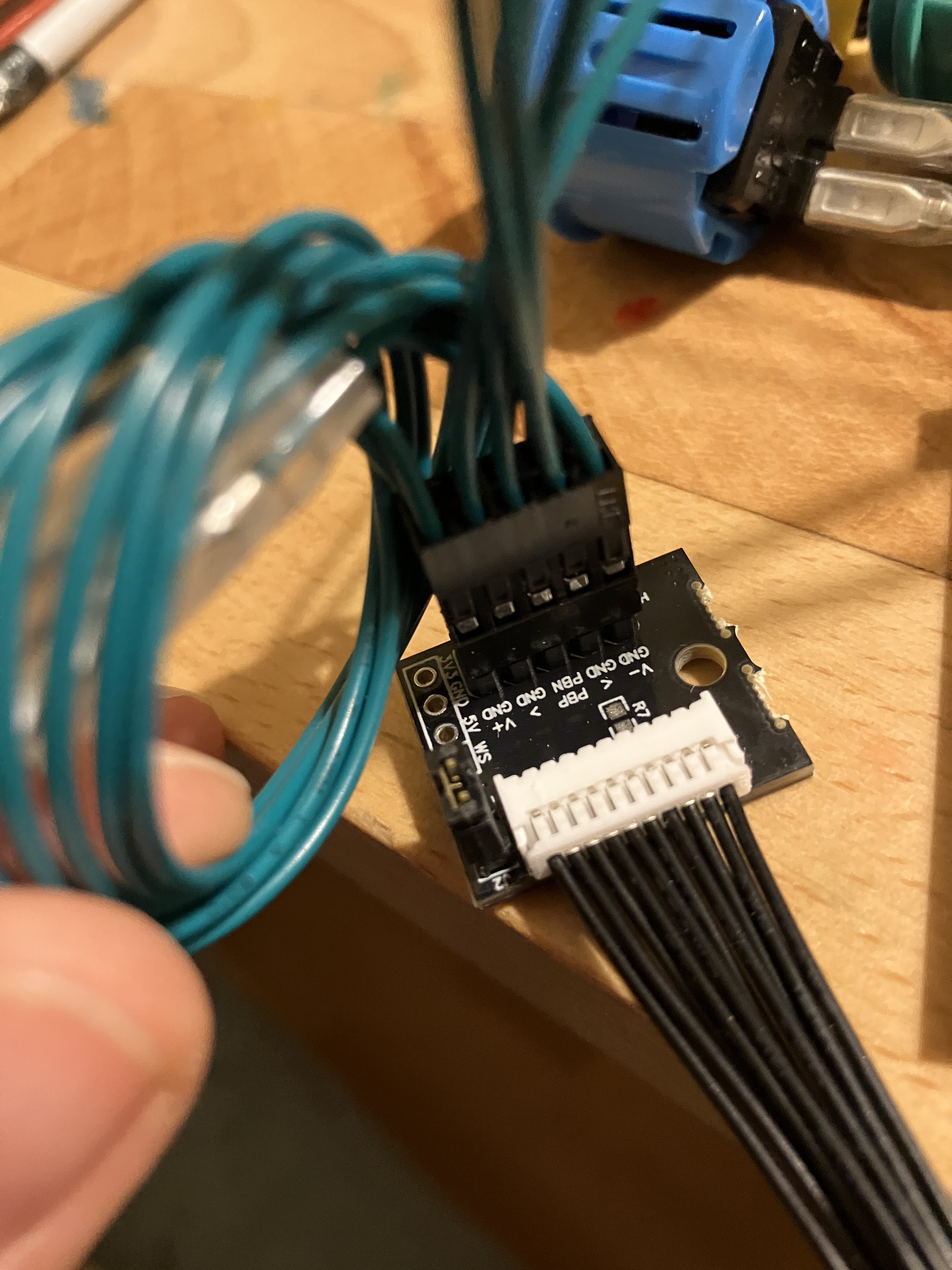

Magst du noch verraten an welche Pins du die Buttons angeschlossen hast?
An die drei mittleren
Ist der Jumper auf dem Adapter gesteckt?
Dieses Fehlerbild kommt auf jeden Fall dann, wenn eine Taste ständig Kontakt hat. Ziehe doch mal die Kabel einzeln ab und schau, was passiert.
Für mich sieht es so aus, als wäre es so.
Ah, das war es. Vielen Dank!

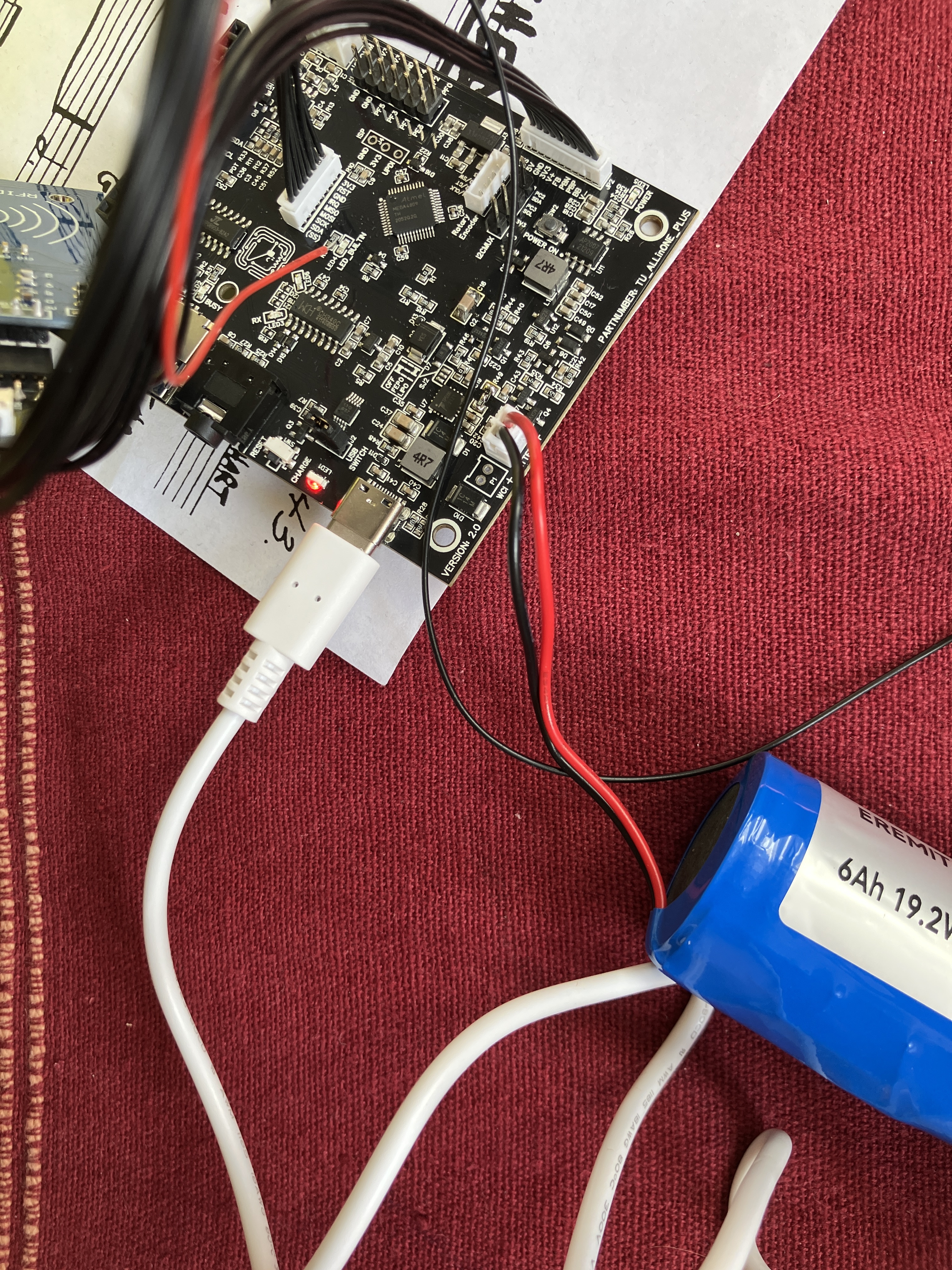

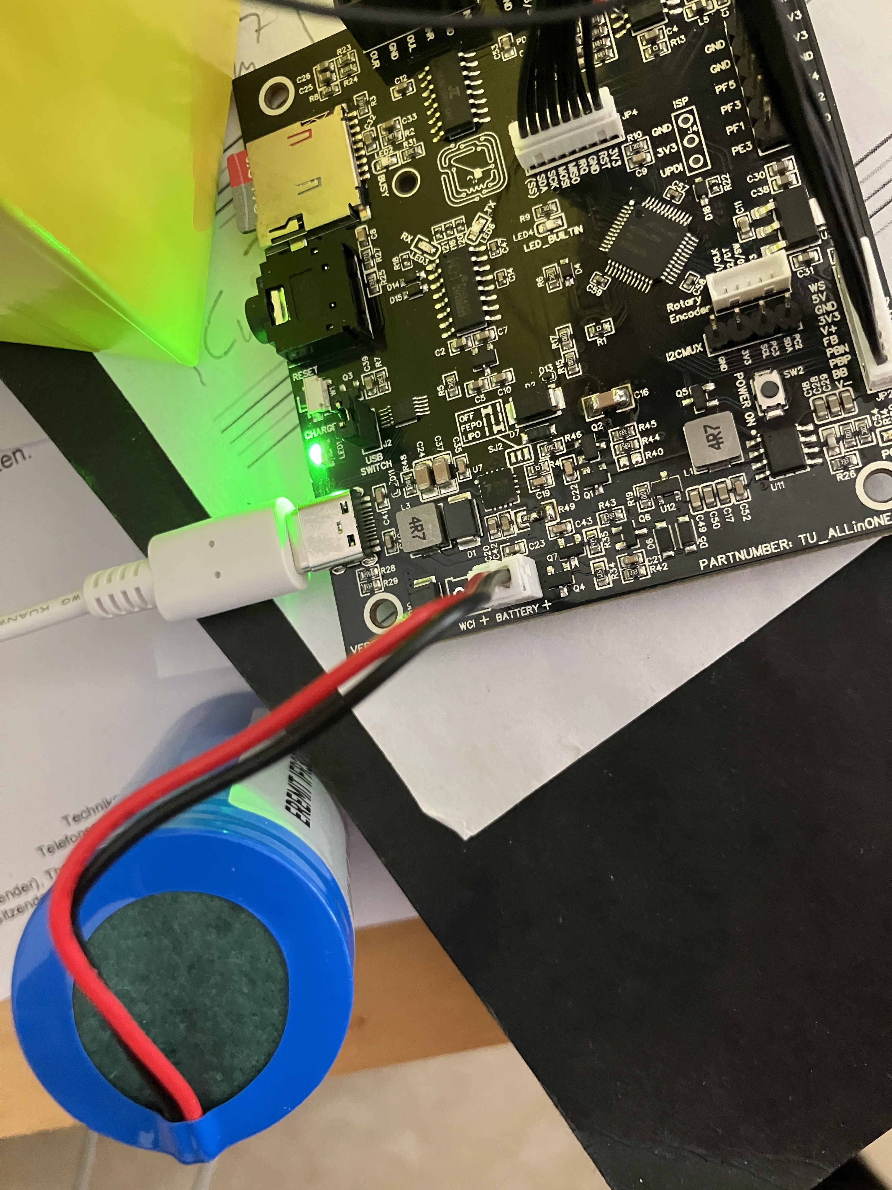

Ich nochmal… auch mit dem Eremit-akku @Eremit_LiPos habe ich Probleme. Es leuchtet immer nur die grüne LED und der Akku wird nicht geladen. Habe mich durch das Forum gelesen und daraufhin ein anderes Netzteil mit mehr ampere bestellt, aber das hat leider auch nichts geändert. Auch die Wulst am Akku habe ich gedrückt, aber da tat sich auch nix.
Woran könnte es noch liegen?
Sieht aus als wäre der Akku verpolt angeschlossen
Yep, das war‘s. Bin heute erst zum Umpolen gekommen. Immer wenn ich denk, jetzt hab ich es aber im Griff, kommt wieder was Neues :smile:
