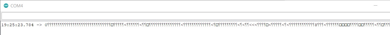

Ich habe versucht mit der Konsole (richtiger COM-Port & Baudrate 1153200) die Prints auszulesen, bekomme aber nur „⸮⸮⸮⸮⸮“.

Korrigiere mal die Baudrate im Monitor. Es muss 115200 sein, nicht 1153200.

Das war ein Typo - war natürlich auf 115200 gestellt.
Log Message beim Starten konkret ist:
