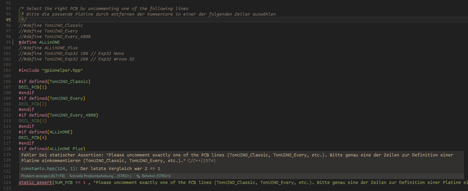

AiO 5 compilation error
Hi zusammen!
Ich habe nach ein paar Jahren 2 AiO Boxen für Updates und Reparaturen am Gehäuse zurück bekommen.
Ich habe VS Code und PlatformIO installiert und die constants.hpp wie folgt angepasst:

// ####### variant and feature configuration ############################
/* Select the right PCB by uncommenting one of the following lines
 * Bitte die passende Platine durch entfernen der Kommentare in einer der folgenden Zeilen auswählen
//#define TonUINO_Classic
//#define TonUINO_Every
//#define TonUINO_Every_4808
#define ALLinONE
//#define ALLinONE_Plus
//#define TonUINO_Esp32 100 // Esp32 Nano
//#define TonUINO_Esp32 200 // Esp32 Wroom 32
#include "gpioHelper.hpp"
#if defined(TonUINO_Classic)
DECL_PCB(1)
#if defined(TonUINO_Every)
DECL_PCB(2)
#if defined(TonUINO_Every_4808)
DECL_PCB(3)
#if defined(ALLinONE)
DECL_PCB(4)
#if defined(ALLinONE_Plus)
DECL_PCB(5)
#if defined(TonUINO_Esp32)
DECL_PCB(6)
static_assert(SUM_PCB == 1 , "Please uncomment exactly one of the PCB lines (TonUINO_Classic, TonUINO_Every, etc.). Bitte genau eine der Zeilen zur Definition einer Platine einkommentieren (TonUINO_Classic, TonUINO_Every, etc.).");

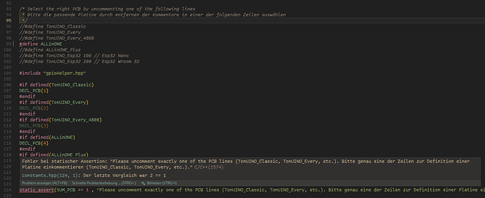

Ich habe gerade noch gesehen, dass ich einen seltsamen Fehler habe:
Scheint als würde vsCode irgendwie zwei platinen defines sehen?!, wenn ich dem syntax highlighting glauben darf, scheint die classic ebenfalls aktiv zu sein?!
EDIT:
also die NEO LED defines sind eigtl auskommentiert.
Das ist eigtl auch auskommentiert?!
Stimmt, habe ich nicht genau hingeschaut😭
Die vsCode Meldung ist eine Fehlermeldung, die beim Kompilieren angezeigt wird, wenn mehr als eine Platine definiert werden. Der gezeigte Text ist aber Programmcode und keine Compilermeldung. Somit sollte da zumindest kein Problem liegen.
